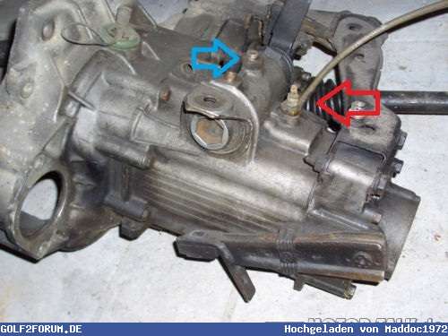

schalter für den rückfahrscheinwerfer defekt
zieh mal den stecker am schalter (getriebe) und brück ihn mit einer Büroklammer dann weist du es genau
Bearbeitet von Maddoc1972, 07.02.14 um 17:09 Uhr

wird wahrscheinlich der Schalter am Getriebe sein.

Ok wie muss ich das genau machen bzw was ab weg bauen?
Beitrag 07.02.2014 17:15 Uhr
davon den stecker abziehen und mit einer büroklammer brücken zündung an und hinten schauen licht an gleich schalter defekt

Jetzt noch blöde frage wie komme ich an den besagten stecker?
Beitrag 07.02.2014 17:30 Uhr
Motorhaube auf
auf das getriebe gucken stecker abziehen und gut

Also wenn ich die kabel brücke dann geht es. Brauche ich das teil das an getriebe ist oder
