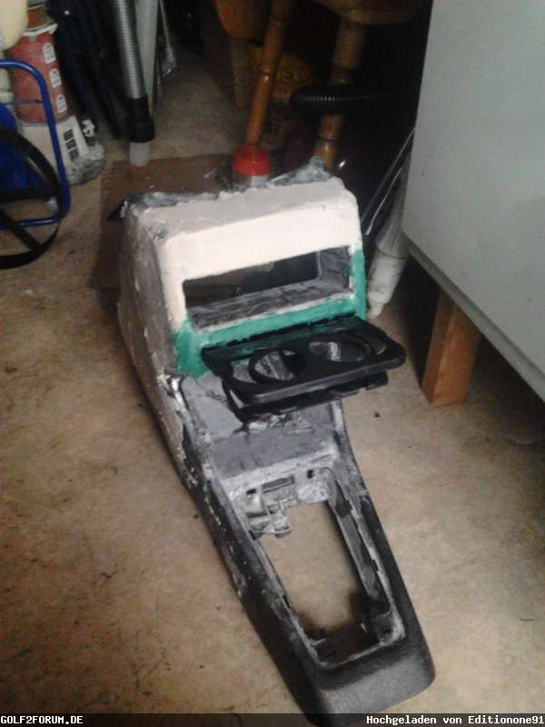

Beitrag 23.06.2013 00:46 Uhr
Guten Abend, das mit dem Umbau ist nicht so einfach wie man denkt. Ich habe auch gedacht das ich einfach den Doppel Din Schacht beim Aschenbecher und dem Ablagefach einbaue. Passt aber nicht ganz, man muss an den Seiten noch ein bisschen weg nehmen. Die Instrumente habe ich beim ursprünglichen Radio eingebaut. Das Ergebnis sieht so aus:
Beitrag 17.11.2021 08:58 Uhr
Moin. Ich habe gerade das gleiche vor. Wie hast du denn die Doppel DIN-Schacht in der Mittelkonsole befestigt? Geklebt oder ?
Bearbeitet von Mexxo26, 17.11.21 um 9:00 Uhr
