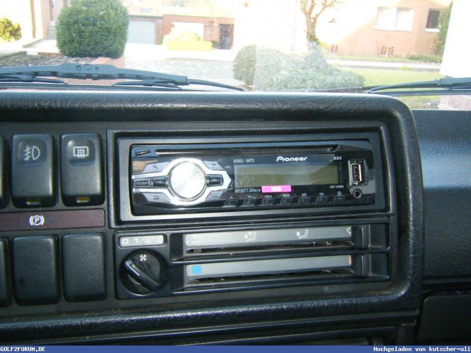

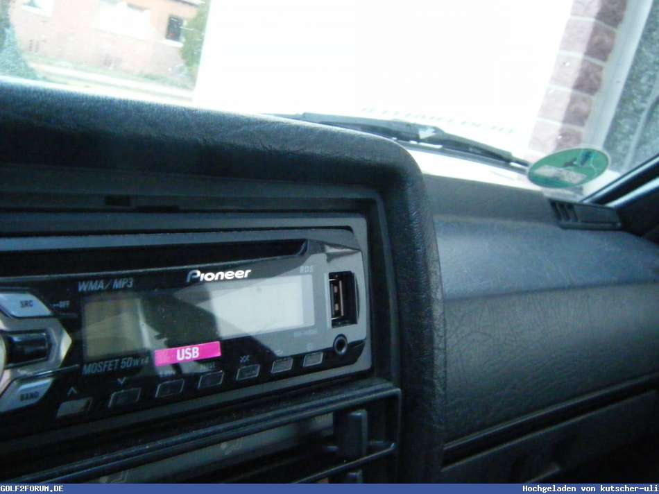

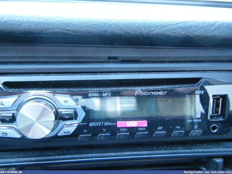

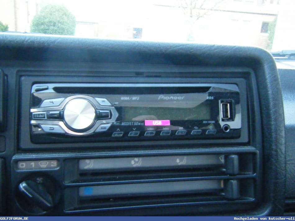

Ich habe diese Blende bei Ebay gekauft und das hat geklappt:
http://www.ebay.de/itm/33064689520...toolid=10001&customid=url-rewrite
Die Blende ist ziemlich asymetrisch geformt, also kein einfacher Distanzrahmen der rundherum gleich dick ist, sie folgt in der Form dem Armaturenbrettauschnitt. Vorher habe ich da nie drauf geachtet, aber ohne den Rahmen sitzt das Radio ja nicht so schön im Brett.
Da ich mir letzte Woche nicht die Mühe gemacht habe das Radio irgendwie reinzuwürgen, sondern lieber auf den Rahmen gewartet habe, konnte ich keine Vergleichsfotos machen. Da ich aber in meinem Golf II auch keinen Rahmen hatte, habe ich zwei bestellt, wenn meiner auch drinnen ist mache ich mal vorher/nacher Bilder. Vielleicht kann dann jemand sagen in wie weit der Rahmen dem Original entspricht, der Rahmen ist etwas breiter als die Heizungsblende, aber ich glaube das geht auch gar nicht anders.
Auf jeden Fall sitzt das fast 16cm lange Pioneer Radio jetzt OHNE rumzudremeln an seinem Platz.

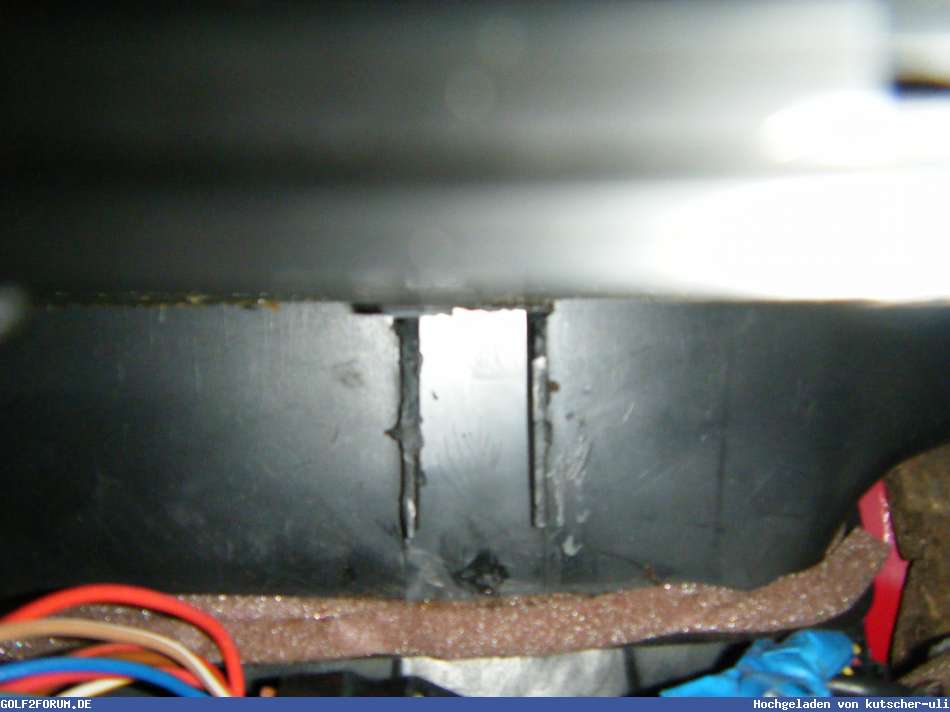

Gibt es verschiedene Arten der hinteren Radioaufhängung?
Ich habe da bisher immer eine Ausformumg aus Kunststoff entdeckt, die lässt sich nur wegschneiden.So sieht das bei meinem IIer aus.
Aussserdem habe ich noch ein paar Bilder mit und ohne Rahmen gemacht.
