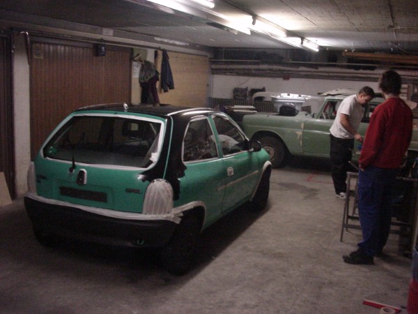

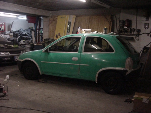

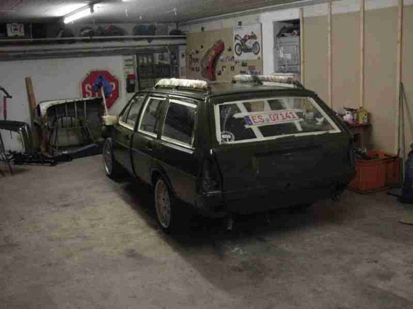

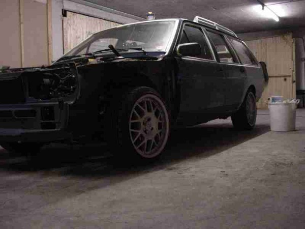

Low Budget: Golf matt  -> Maler Crep, Pott Farbe ausm Baumarkt und 2 Rollen -> 50€
Abkleben:
[EXTERN] http://www.porno-karre.../72/727108/resources/20127935.JPG
Rollen:
[EXTERN] http://www.porno-karre.../72/727108/resources/20127948.JPG
LÄUFD!
[EXTERN] http://www.porno-karre.../72/727108/resources/20127945.JPG
FEDDICH!
[EXTERN] http://www.porno-karre.../72/727108/resources/20127952.JPG
Im Gegensatz zu den ganzen Internet Laberbacken (vorallem bei MT!) kann man mit ÜBUNG und ZEIT auch ein Auto sauber rollen ohne das es fleckig ist.

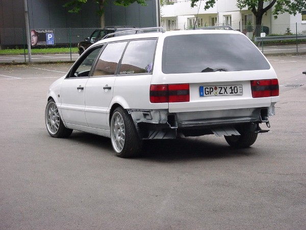

Erstmal Spitzspachtel:
[EXTERN] http://www.porno-karre...l/72/727108/resources/7308827.jpg
Sieht dann nach TAGELANGEM schleifen so aus:
[EXTERN] http://www.porno-karre...l/72/727108/resources/7308829.jpg

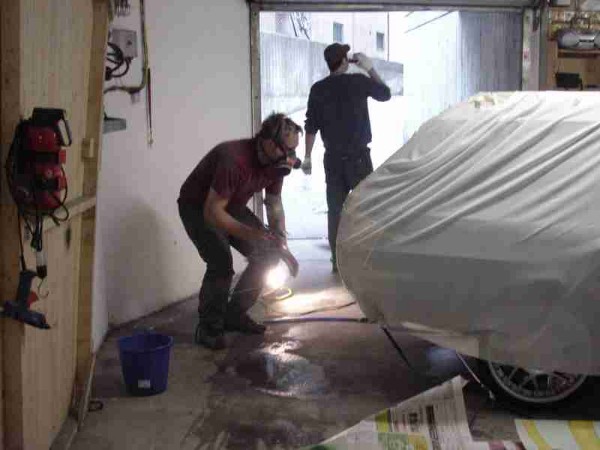

Dann sauber machen mit siliconlöser, alles abbauen und lackieren:
[EXTERN] http://www.porno-karre...l/72/727108/resources/7308837.jpg
[EXTERN] http://www.porno-karre...l/72/727108/resources/7308846.jpg
FEDDICH!

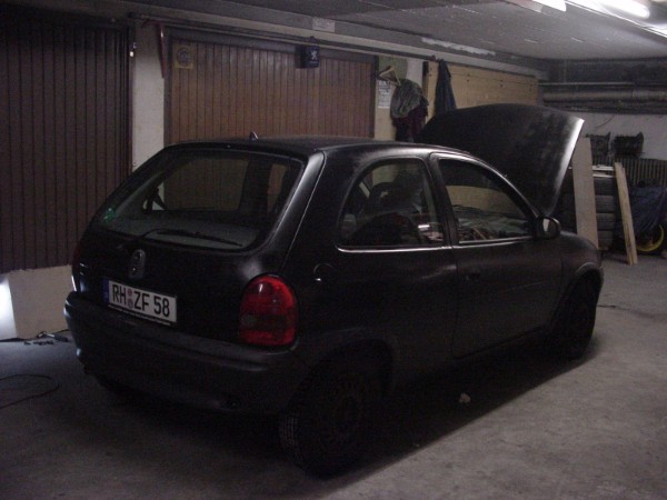

Matte Farben verzeihen aber mehr Fehler da mal Läufer nicht sofort sieht...Der war auch mal blau:
[EXTERN] http://www.porno-karre.../72/727108/resources/10508231.JPG

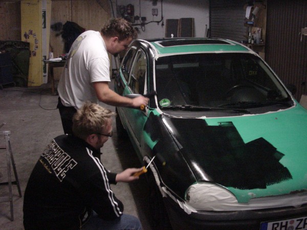

na toll das sind ja bilder von meiner alten corsa ratte aufgetaucht  smile
