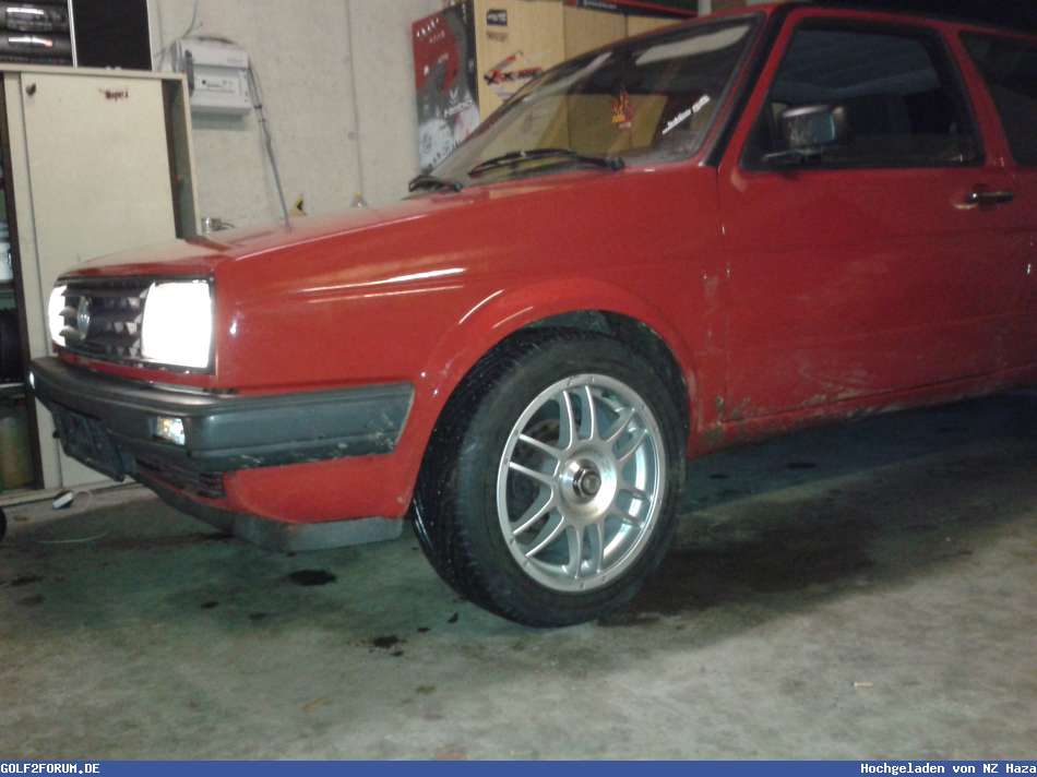

Grüß euch; Hab eine frage zur Felgen typiesierung...
Hab mir jetzt für mein Golf neue Alus geholt, und zwa OZ F1 in den maßen: 7.5j 16zoll et37 mit den Reifen 205/55 R16, hat jemand erfahrung damit?
Hab noch das original Fahrwerk verbaut.
Danke im vorhinein
Beitrag 19.02.2014 18:48 Uhr
Vielleicht könnt ihr mit den fotos was anfangen
Beitrag 19.02.2014 19:15 Uhr
Die reifen sind zu hoch für den 2er. Im 16" Bereich ist 195/45 Bzw 215/40 reifen zu fahren.
Wenn Du von typisierung redest, Kommst Du aus Österreich?
Beitrag 19.02.2014 19:17 Uhr
Ja komm aus Österreich, wird bei euch in Deutschland nicht viel anderst sein oder??
Beitrag 19.02.2014 19:25 Uhr
Bei uns isses net so schlimm wink
Hast ein Gutachten? Da stehen doch die Reifen drinne?
Beitrag 27.02.2014 09:57 Uhr
also ich fahre nen 205/40R16 Federal Sportreifen auf ner 7,5x16 et 25, eingetragen ohne Probleme!
Ich denke bei deinem reifenquerschnitt wirste Probleme bekommen wegen dem abrollumfang.
