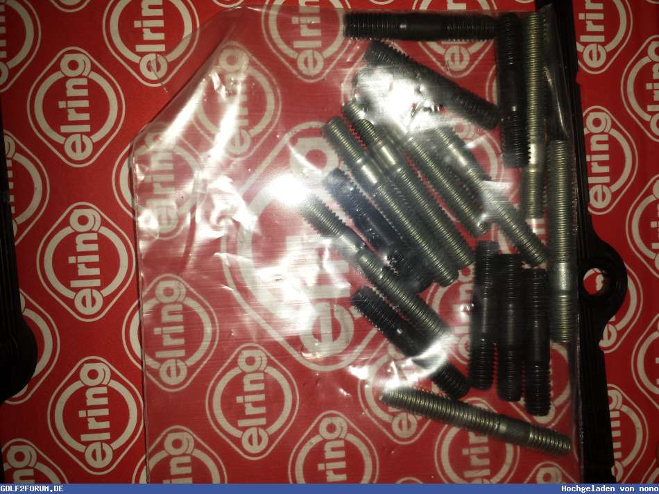

heute meine dichtung bekommen warum sind da zwei mal steh bolzen dabei lange und kürzere? für die ventildichtung.
mfg flo
Beitrag 04.03.2014 18:43 Uhr
Die werden für verschiedene Modelle geliefert. bin mir nicht sicher, aber die langen könnten für die neueren Alu Ventildeckel sein...
Beitrag 04.03.2014 18:50 Uhr
also brauche ich die schwarzen kurzem aber werde ich ja sehen wenn ich sie morgen tausche.smile
Beitrag 04.03.2014 20:39 Uhr
Genau die hatt ich auch. Hab aber die langen genommen.
Vergleichs mit deinen alten.
Beitrag 04.03.2014 21:11 Uhr
ist der unterschied dann das mann für die mutter was dann wieder drauf kommt mehr spiel hat bei den langen oder wie?
