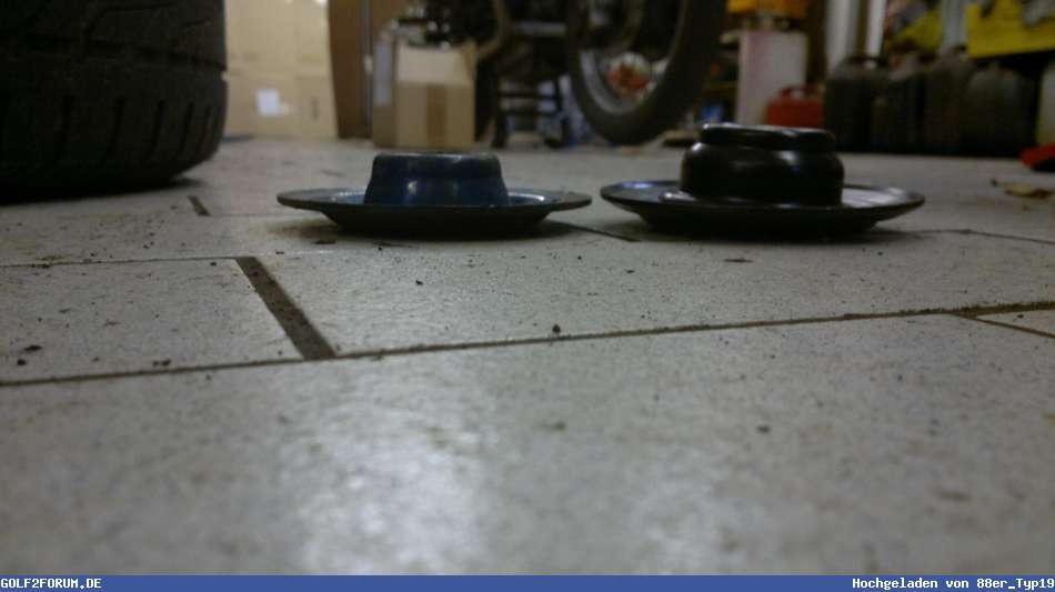

Ich bin grad anderer Meinung als Club35. Da die Golf 2 Domlager eh nix taugen und die Tieferlegungsdinger noch weniger würde ich immer auf verstärkte Domlager (Golf 3 / Corrado VR6) umbauen mit Tieferlegungsfedertellern.
Anbei ein Vergleichsbild von normelen und Tieferen Federtellern:

88er_Typ19:
Anbei ein Vergleichsbild von normelen und Tieferen Domlagern:
Federteller sind das jetz auf dem bild, keine domlager?
Beitrag 24.03.2014 17:56 Uhr
ja das sind Federteller.

Das auf dem Bild sind natürlich Federteller.... grin
Okay, da muss ich Tom rechtgeben, in welnigen Fällen bei tiefen Fahrwerken mit zu langen Dämpfern kanns eng werden ... Bei mir hat es bisher noch nie Probleme gegeben.
Die auf dem Bild habe ich vor 2 Jahren gekauft, von JOM glaub ich . Da ist die Qualitöt gut.
