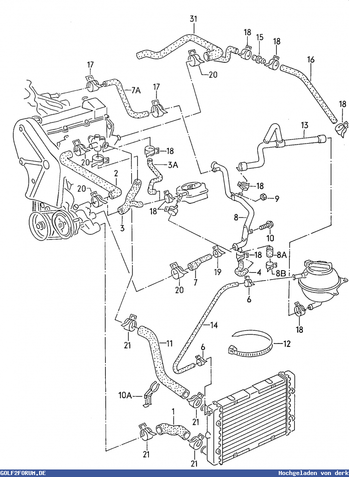

ich bräuchte die genaue Bezeichnung für den Gummi/Textil Schlauch vom Kühlmittelausgleichsbehälter zum Kühler gehend.
ist glaube ich ein überlaufschlauch ?

welchen genau meinst du?
Beitrag 03.04.2014 16:04 Uhr
Falls es Nummer 14 ist, ist es die TN: 443121107A 7x25 (Kühlmittelschlauch), musst du kürzen auf 104cm

richtig ist die nr 14, verstehe ich das richtig ist der aussendurchmesser 7 und innen 2,5mm ?
