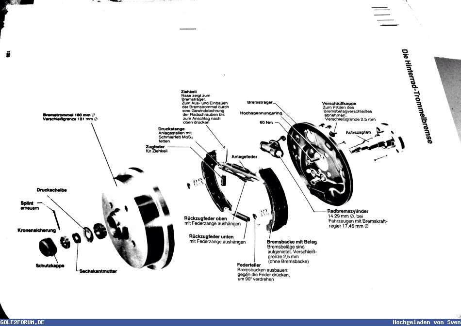

Beitrag 10.04.2014 22:06 Uhr
A ich hab nen Bild gefunden und weiß nun wies richtig hin gehört. Also nochmal alles raus.
Gut das ich nachgefragt habe Mann lernt nie aus. Thx für die guten ratschläge
Beitrag 10.04.2014 22:53 Uhr
Vllt hilft das ja...
