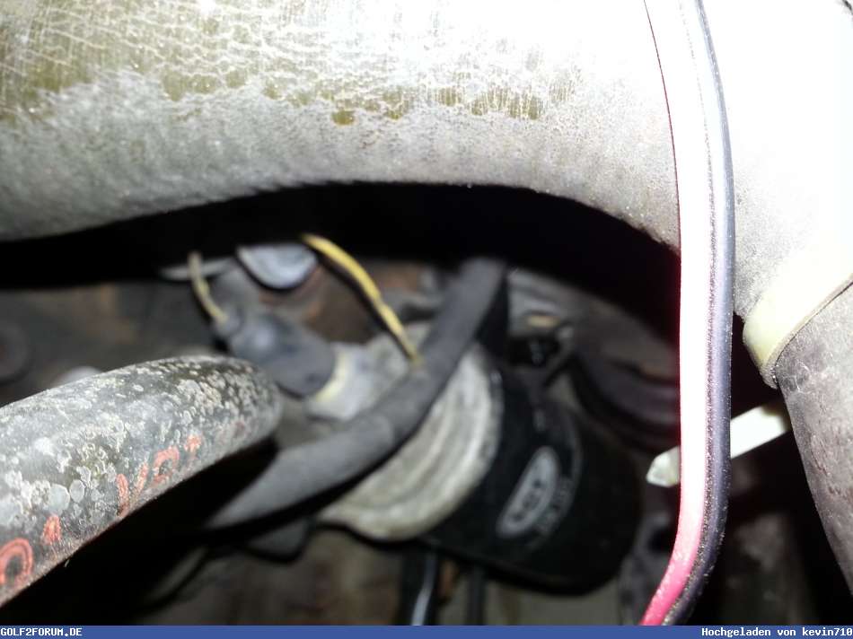

Wie genau find ich denn raus ob ich den passenden Flansch hab?
go low or go home
Beitrag 12.04.2014 19:29 Uhr
Nachschauen ob noch neben dem Öldruckschalter ein 2. Platz frei ist für den Geber, ist meisten ein Stopfen mit Inbus reingedreht!

Beitrag 12.04.2014 20:03 Uhr
Bei mir siehts schlecht aus...
Von welchem Motor kann ich den Flansch denn übernehmen?
go low or go home
Beitrag 12.04.2014 21:34 Uhr
Der im Ebaylink passt.
MFG
GolfMillion
