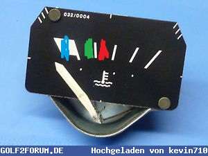

also ich hab ein komischen problemchen. Habe vor über 1 Jahr das Tacho getauscht, von Analoguhr auf DZM.
Beim originalen Tacho lag die Betriebstemperatur beim roten Strich (ca.)
Nach dem Tachoumbau war sie aber nurnoch beim grünen Strich.
Ein halbes Jahr später hab ich dann das 2. Tacho gegen ein 3. getauscht & nun ist die Temperatur noch weiter unten ca. blauer Strich.
Habe nicht wirklich was gefunden via google, habe es aber schon mit dem Transistor oder Spannungskonstanthalter oder wie man das auch nennt was für Temp + Tankanzeige zuständig ist versucht, also vom 1. originalen Tacho ins 3. Tacho... Allerdings brachte das keinen Unterschied.
Weiß jemand was das sein könnte?

Also bei mir ist die anzeige auch bei normaler Fahrweise bei der grünen makierung. Ich dachte eigentlich das wäre normal. Ausser an Ampeln oder stadtverkehr da ist sie meist bei der roten makierung.

Ne das is net normal wink
@Topic
Was macht die Tankanzeige?

Ahja also dann hab ich bei mir ingesamt 3 mal das problem. Je 2 mal bei den 2ern und einmal beim 1er. Temperatur ist bei jedem so. Woran liegts? Werden sich wohl kaum abgesprochen haben.

Die Tankanzeige ist vollkommen normal. Bei Randvoll steht die knapp überm letzten Strich und bei wenn der Strich auf letzter Markierung vor leer steht gehen noch knapp 4L rein.
