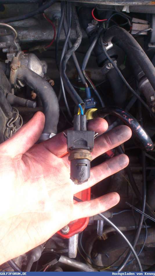

Wenn ich den motor laufen lasse geht die Temperatur hoch bis fast "roter bereich" lüfter geht ganz normal an wie es sein soll heizung ist warm wagen kocht auch nicht über oder ähnliches nur die wasserlampe blinkt ... thermostat und wasserpumpe hab ich letztes wochenende erst erneuert aber keine veränderung ...
dann wenn der motor warm ist läuft er wenn man ihn ausmacht nach also als wenn einzylinder noch verbrennt obwohl zündung aus das heißt ich muss ihn ab und an mal abwürgen dann oder etwas gasgeben dann geht er komplett aus ...

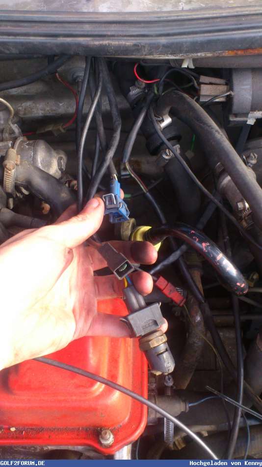

so nun ist mir heute aufgefallen als ich nachschaute das da stecker frei sind an der spritzwand und das auf einem stecker n abgebrochener fühler steckt aber kein plan wo das hin kommt vielleicht weis ja einer weiter ...

Also der kleine Stecker ist ein Diagnose Stecker der hängt da immer so. Bei den anderen beiden bin ich mir nich ganz sicher der blaue kommt aber glaube ich hinten an den Motorblock kannst ja mal schauen ob da einer fehlt, rechts hinten. Zu dem abgebrochen schau mal ganz rechts weiter unten ob der da abgebrochen ist.

auf dem ding steht ne nummer 94097 002 aber wo das sitzt keine ahnung ich schau mal danke für den tip
