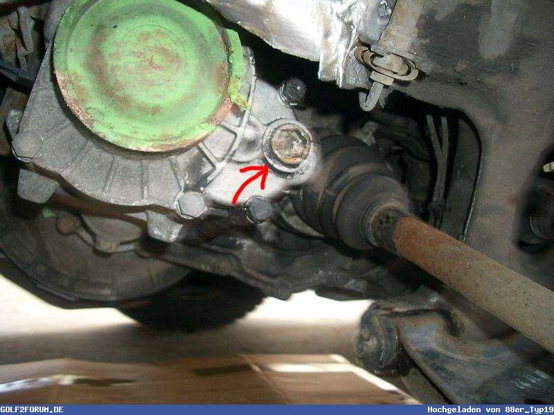

Moin Jungs,
Wisst ihr welche Getriebe Öl und wo es reinkommt ?
Ist 1.8l rp 5gang
Ist das der Decke dafür ?
Beitrag 26.05.2014 20:51 Uhr
Viele machen das Castrol TAF-X ins Getriebe, ich habe ein 75W90 bei mir drin.
Eingefüllt wird es neben dem grünen Deckel, da ist ein großer Innensechskant Stopfen, genau der gleich wie die Ablassschraube am Getriebe, da passt zum Beispiel der Sechskant von der Radschraube rein, kann man nicht verfehlen wenn man durch das Radhaus aufs Getriebe schaut!

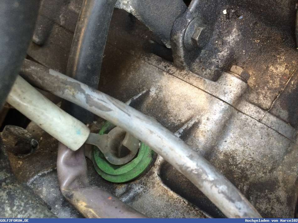

Beitrag 26.05.2014 21:39 Uhr
Ist es der auf s Foto ?
Beitrag 26.05.2014 21:45 Uhr
Nee daneben irgendwo wenn du den grùnen stopfen rausdrehst guckst du glaub ich auf das schwungrad und da würd ich kein öl reinkippen
Beitrag 26.05.2014 22:03 Uhr
Die hier...
Ist 17er Inbus wie oben geschrieben...
Beitrag 26.05.2014 22:31 Uhr
Marcel02:
Hab das Bild vorhin bei meiner Antwort nicht gesehen (iPad), der ist es nicht, ich meine den grünen Deckel im Radhaus so wie es nun 88er_Typ19 gezeigt hat.
