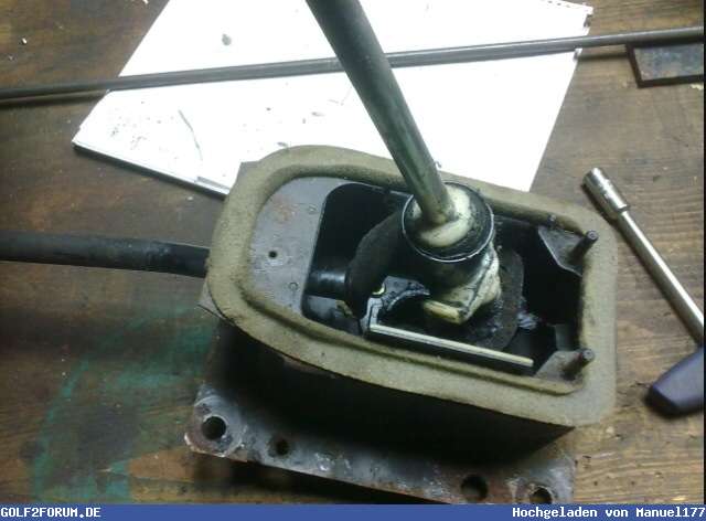

Hallo Zusammen,
Heute ging auf einmal unterm fahren der 5. Gang nicht mehr rein bin immer in den dritten gekommen. Zuerst fand ich es noch ganz witzig doch dann ging im stehen der erste nicht mehr rein und statt dem 2.ten immer der 4. , der erste und der 2te gehen nur noch rein wenn ich langsam fahre und der rückwährts auch nur noch wenn ich ganz leicht rolle. Bin ratlos und hoffe ihr könnt mir schnell helfen da ich am montag wieder zur arbeit muss smile

Nehm mal die Verkleidung vom Schaltknauf ab und schau dir die Plastikpfanne an. Wen die gebrochen ist dann kann das zu deinem Problem kommen.

Meinst du das obere oder untere Plastik teil ?

genau.
ist der Schalter denn arg wacklig?

Ja ist sehr wackelig, bzw. Seit das heute eufgetreten ist gibt's die "absperung" sag ich jz mal zwischen den gängen gar nicht mehr kann also den schalthebel wenn ich zb im 3. gang bin ganz leicht nach gsnz links und rechts drücken ohne jede anstrengung wo qasi der 1. und 5. sein sollte
