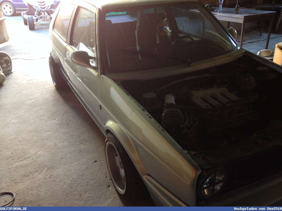

Wunderschönen Guten Morgen,
erstmal hallo an alle bin neu hier ^^,
ich habe gestern in einer Scheune einen Golf 2 GTI Wolfsburg Edition "wiederentdeckt",
allerdings hatte der Besitzer ziemlich viel dran gemacht, soll heißen:
-Komplettlackierung inklusive Entrostung, Hohlraumkonservierung und Unterbodenversiegelung
-KW Gewindefahrwerk
-Fächerkrümmer + Sportauspuffanlage mit KAT Atrappe
-Steffan Alufelgen

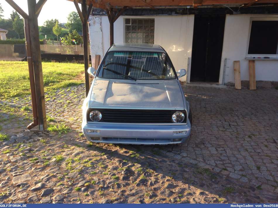

-andere Frontscheinwerfer mit diesem schwarzen kreuz darauf (sorry kenn die genaue Bezeichnung nicht)
-Spurplatten
-Motorhaube gecleant (somit auch keine Waschdüsen, Probleme beim TÜV?)
-gecleante Türen welche man nun über einen kleinen Knopf öffnet
Er hat alle Umbauten bzw Anbauten eingetragen bekommen als er ihn noch gefahren hat,
allerdings ist das auch schon 9-10 Jahre her.
Welche Probleme könnte es denn beim Wiederanmelden / TÜV geben wegen den Eintragungen?
Das es eine Abnahme nach §21 STVO oder wie auch immer wird ist mir auch klar aber was kostet die ca?
Was sagt ihr zum Allgemeinen Zustand?
Danke schonmal im Vorraus für eure antworten.
Mein erklärtes Ziel ist es diesen Golf wieder auf Deutschlands Straßen zu bringen

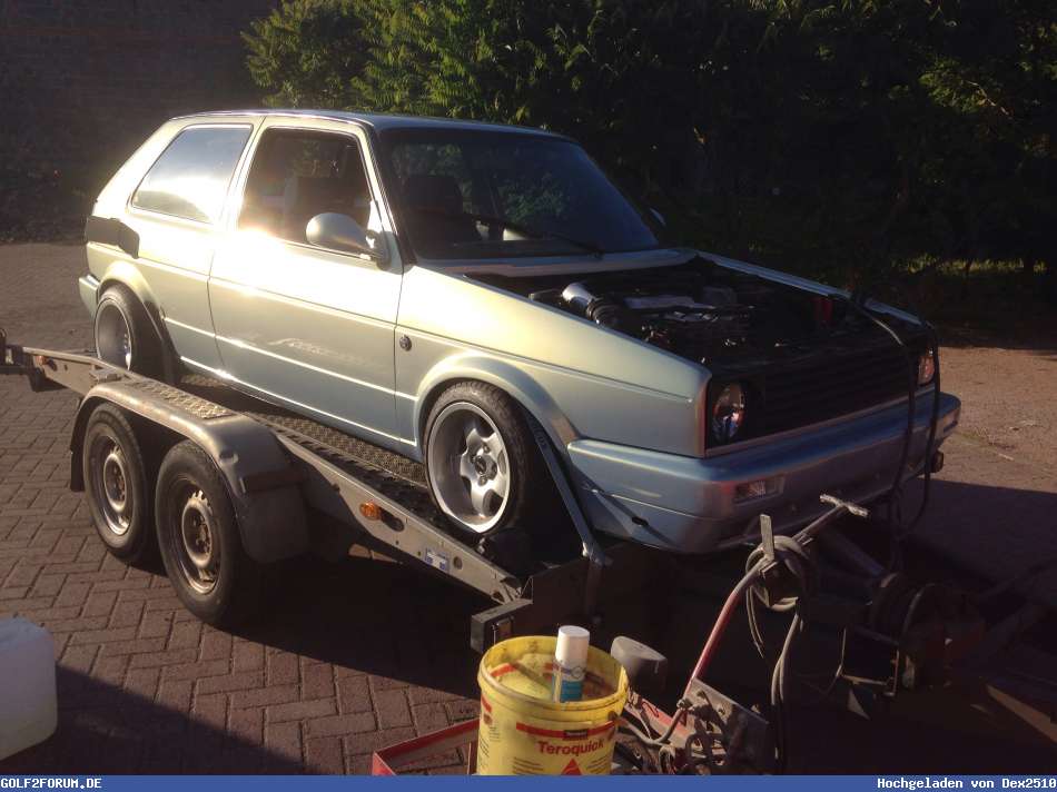

Noch ein Bild

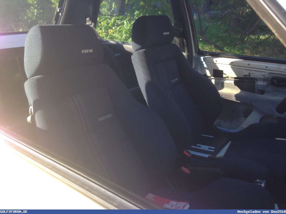

Allerdings besteht der Verdacht das es gar kein Wolfburg Edition Golf ist sondern nen normaler GTI.
Mir Wurde erklärt das der Wolfsburg Edition eigentlich Sitze mit eingenähten Wolfsburg Edition Schriftzug hatte.
Andere wiederum sagen das dies nicht so wäre.
Weiß vlt einer woran man erkennt das es ein Wolfsburg Edition Golf ist

hübscher fund smile
TÜV sollte kein Problem sein da wie du sagst ja alles eingetragen ist!
Ich kann mir nicht vorstellen das du auf größere Mängel treffen wirst... da einer richtig Arbeit und Geld investiert!
Halt uns auf dem laufenden, besorg dir aber die Originalen Außenspiegel... diese Tropfen sehen ***** aus...

Du kannst mit deiner Fahrgestellnummer auch zu VW fahren, die können dir dort auch sagen was das mal original für ein Modell war. Oder eine freundliche E-Mail an volkswagen-classic.de senden, die sagen dir dann auch was es für einer ist.
Wäre es ein originaler Edition 16V hättest du den 16V Schriftzug auf der Kopfstütze und ein Recaro Schriftzug auf der Lehne, die 8V´s hatten ein Edition Schriftzug auf der Lehne...möglicherweise hat der Vorbesitzer die Kotflügel getauscht, weil er keine Kunstoffverbreiterungen mehr dran hat, original wäre nämlich ein rechteckiges Loch in der Kotflügelkante zur Befestigung dergleichen, und ein Stück Kotflügelkante würde fehlen, da die meisten Editionen G60 Flügel dran hatten.

Das hatten sie laut seiner aussage gecleant.
Also Kunststoff ab blech eingeschweißt anschließend Schweißnaht verzinnt und das ganze lackiert.
ist so mit mehreren plastikteilen passiert. hat ihm halt nicht gefallen. Die 16V Schriftzüge und der recaro Schriftzug ist auf den sitzen.
Die sitze sind auch schon elektrisch verstellbar.

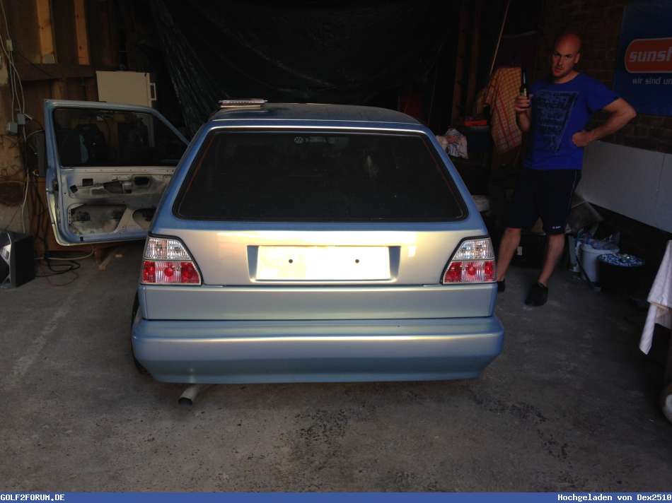

Der jetzige Besitzer hat ja auf den Bildern ersichtlich die Türen gecleant.
Ich seh nen Problem mitm TÜV bei der Sache da ja am Unteren Fensterrand ausm blech nur ein Hebel mit relativ scharfen kanten rauskommt zum öffnen der Tür.
Hat da vlt jemand Erfahrungen mit?
