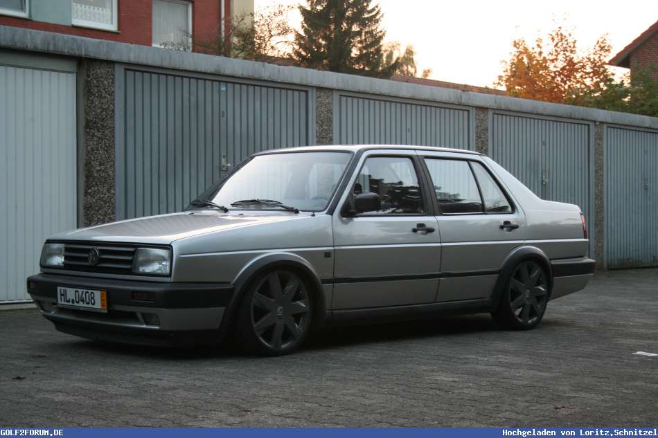

Alles eingetragen, 97€ für die Eintragung gezahlt.
War kein Akt, aber hatte auch einen guten Tüver von TÜV Nord!
Auf dem Bild isser 2cm Tiefer als eingetragen. Aber was solls, nur Restgewinde ist eingetragen.
