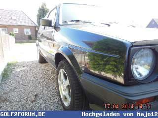

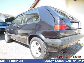

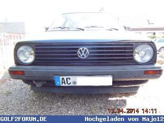

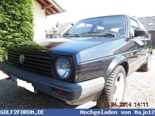

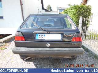

So der Umbau geht los........
Hier erst mal der Golf !

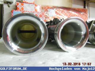

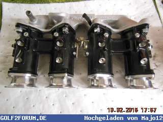

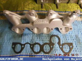

Da sind schon:

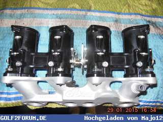

Drosselklappen 45mm
Dbilas Ansaugbrücke 45mm 8V

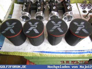

Ansaugtrichter 45mm
4 Socken damit es den Trichtern nicht zu kalt wird
Bearbeitet von Majo12, 15.02.15 um 11:40 Uhr

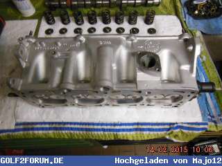

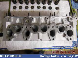

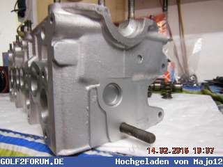

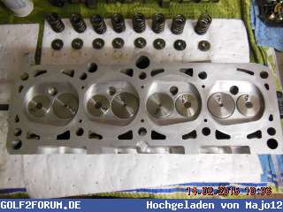

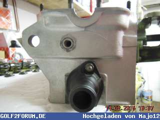

Den Zylinderkopf habe ich auch fast fertig.
Gemacht wurde:
Ein und Auslass Kanäle erweitert und poliert
Neue Führungen
Neue Schaftdichtungen
Ventile poliert
Ventile eingeschliffen
Sitze geschliffen
Wasserkanal geschlossen
Brennraum bearbeitet
Kopf geplant, Glasperlgestrahlt und gereinigt

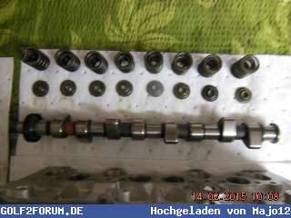

Unterwegs sind noch:
Schrick Ventilfedern
Leichte INA Hydros
Bearbeitet von Majo12, 15.02.15 um 11:47 Uhr
Beitrag 15.02.2015 11:48 Uhr
Auch die Schrick 276° Welle ist schon da.

Dbilias... keine 10km von mir entfernt. Wie zufrieden bist du mit der Qualität, soll oft ein Thema sein?!
Ansteuerrung der Einspritzdüsen willst du dann wie lösen?

Naja mit der Verarbeitung hält es sich wirklich in Grenzen die waren mal besser vor Jahren.
Kann aber nur von der Ansaugbrücke sprechen.
Die Ansteuerung kommt von einem frei programmierbarem Steuergerät.
Ich habe mich für ein STG von Escher Motorsport entschieden. Er kann es direkt auch programmieren und nicht nicht weit weg.
Habe bisher nur gute Erfahrungen dort gemacht. Ob mit dem Golf 1 GTI oder auch um Weber einstellen zu lassen.
