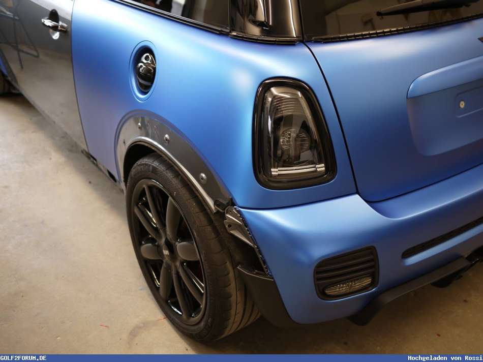

Jetzt habe ich gesehen es gibt verschiedene Farben.
Welche soll ich nehmen?
Habe mal ein Bild angehängt von der geplanten farbe
Oder ist es egal da eh noch gespachtelt, wahrscheinlich gefüllert, grundiert und dann erst lackiert wird.
