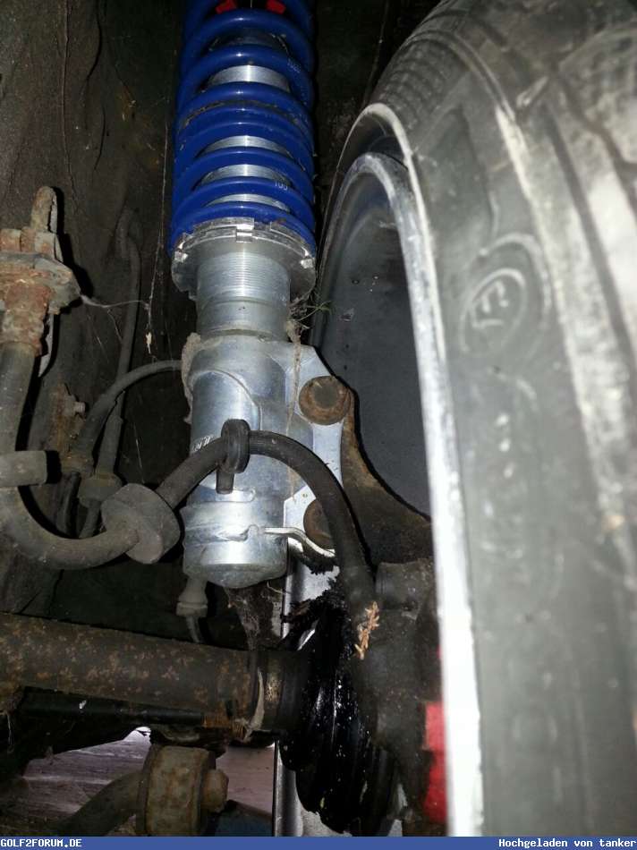

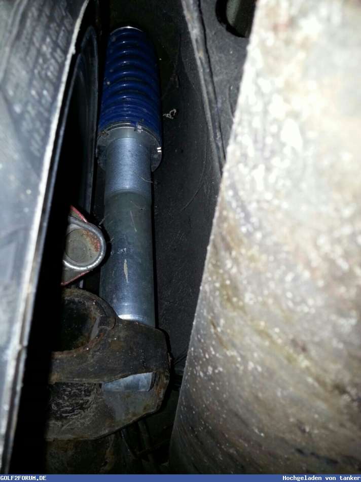

tanker am 21.08.2014 19:40 Uhr
Das ist bei mir leider nicht möglich da der Abstand von federbein aufnahme zum "federteller" bzw kontermutter der vorspannfeder mit eingetragen ist sonst wäre das eine super option.
Wenn ich mir mein Fahrwerk und nen lowtec anschaue  kann ich nicht wirklich nen unterschied feststellen von (ich sag mal) der dicke.
Hier mal nen bild von vorne und hinten mit den Felgen.
Und ja ich weiß die achsmanschette ist durch!

onkel-howdy, Mod am 21.08.2014 20:02 Uhr
Dein Fahrwerk ist ja EIN Dämpfergehäuse. Beim Lowtec sind das 2 Teile. Sprich da wo das Fahrwerk an das Radlagergehäuse angeschraubt wird ist extra. Du hast praktisch einen Dämpfer der oben ein gewinde hat wie ein normales Gewinde und unten KEIN Anschluss für das Radlagergehäuse sondern auch ein Gewinde. Die Platte zum Radlagergehäuse ist wie eine Öse mit Innengewinde. In dieses innengewinde kannst du dann den Dämpfer mit Federteller schrauben. Somit kannst du das Ding Tieferlegen und der Federteller bleibt gleich hoch. Du Schiebst praktisch den ganzen Dampfer nach unten und der Federteller bleibt aber gleich. Is blöd zu erklähren....
Siehst den Unterschied mit dem Gewinde unten?

tanker am 21.08.2014 20:25 Uhr
Ah jetzt versteh ich, man dreht quasi die "gewindestange" aus dem federteller raus und in die öse rein und darum bleibt der federteller immer an der selben position?! Wie groß/breit sind die Felgen auf dem bild?
