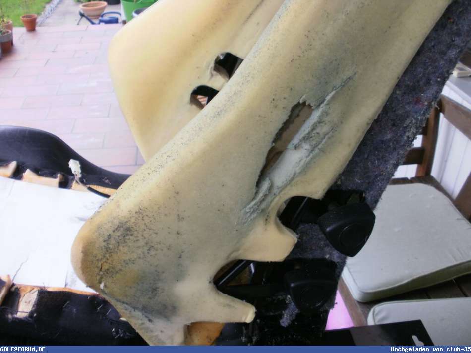

wollte mal zeigen wie man beschädigte Recaro´s oder auch sonstige Sitze relativ günstig und schnell reparieren kann.
Startzustand. 1 Paar schwarze Recaro´s aus einem OPel Omega in gutem Zustand ( Bj. 97 ) , bis auf Fahrerwange.
Riß und Loch im Leder, Schaumstoff bröselig zerfallen fehlend.
ERster Schritt. Sitze zerlegen, soweit wie nötig. Dazu gibt´s massig Anleitungen, bzw. kriegt man leicht raus.
Bild 1 : Loch im Schaumstoff mit Hohlraum dahinter, Schaumstoff schlicht zerfallen.
Bild 2 : 2. Beschädigung, Schaumstoff fehlt nen ordentliches Stück bis runter auf Metallgestell.

Bild 3 : Das Loch mit Hohlraum dahinter mit Silikon aufgefüllt, sowie das große Loch oben auch mit Silikon aufgefüllt.
          Welches Silikon ist egal, kann auch nen altes aus dem eigenen Bestand sein. Hauptsache noch weich !!
          Da das obere Loch sehr groß. soweit Silikon auffüllen, bis es fast rausfällt.
