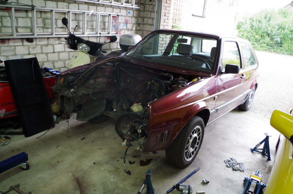

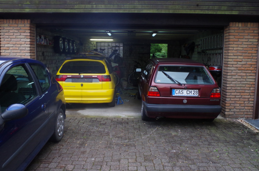

Im August ging es dem Cupra dann an den Kragen. Beide Autos verschwanden in der Doppelgarage meiner ELtern, damit ich unabhängig vom Wetter arbeiten konnte. Beim Seat taten sich Abgründe auf. Obwohl die Karre relativ frischen TÜV hatte, fand sich quasi überall Rost und Gammel. Egal, der Motor lief gut und zumindest der machte einen ordentlichen Eindruck.
Erst einmal zog der Golf nach Bergkamen um:
https://www.claudiamatthias.de/daten/GolfII/IMG_20160803_162902.jpg

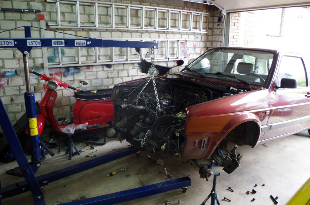

Anschließend begann das große Doppelschlachten:

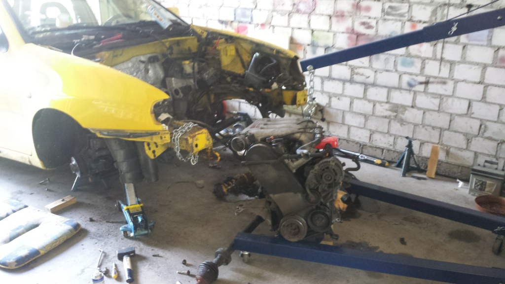

https://www.claudiamatthias.de/daten/GolfII/IMG_20160814_222316.jpg
https://www.claudiamatthias.de/daten/GolfII/IMG_20160814_222525.jpg
https://www.claudiamatthias.de/daten/GolfII/IMG_20160814_222625.jpg
https://www.claudiamatthias.de/daten/GolfII/IMG_20160814_222709.jpg

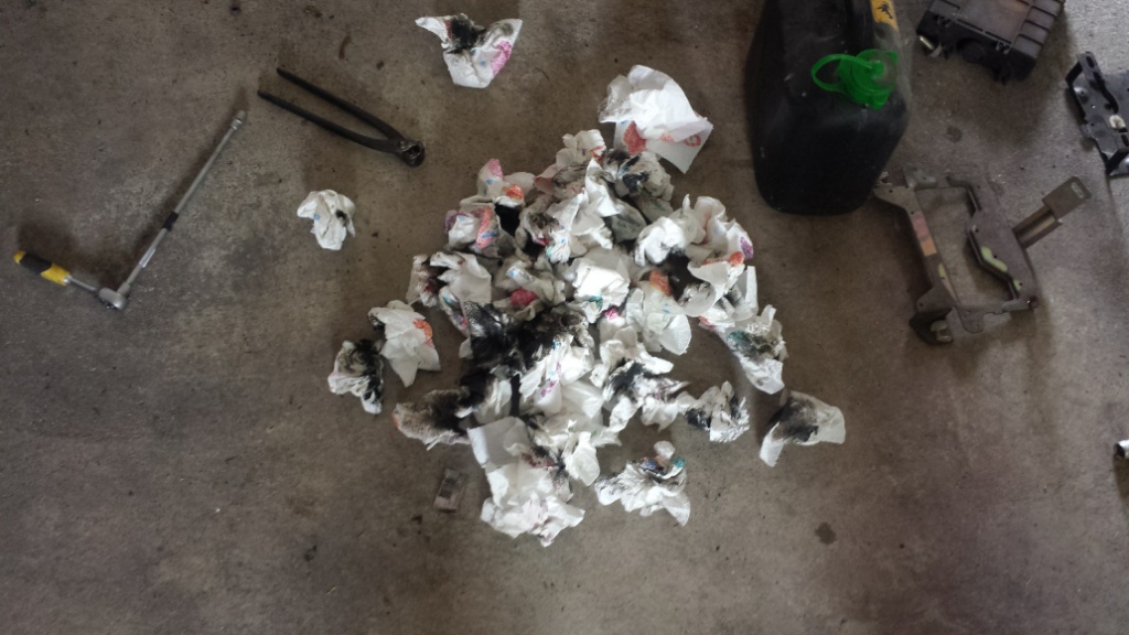

Der Motorraum wird auch gereinigt, wenn schon mal alles frei zugänglich ist:
https://www.claudiamatthias.de/daten/GolfII/IMG_20160814_223135.jpg
https://www.claudiamatthias.de/daten/GolfII/IMG_20160814_223111.jpg

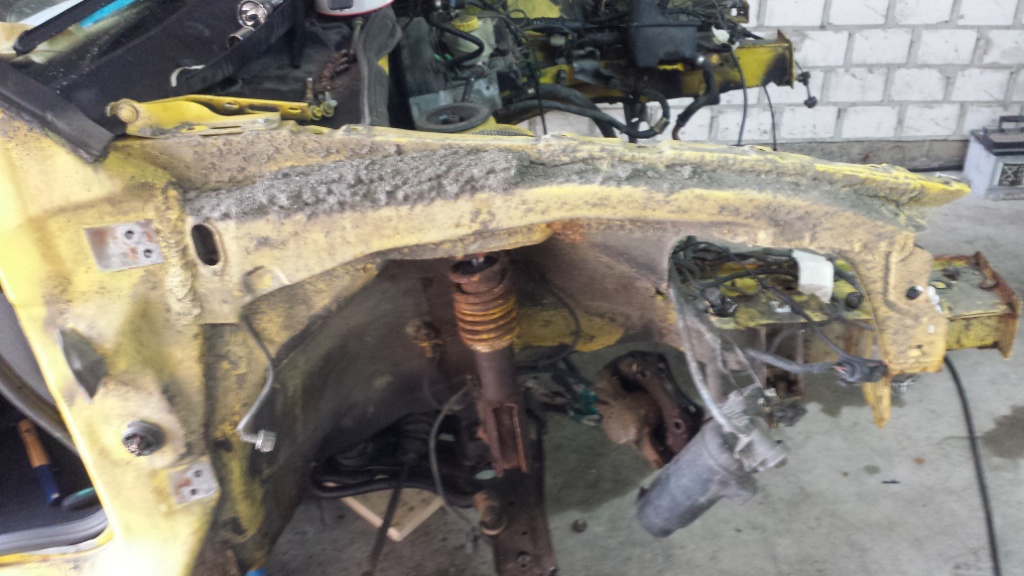

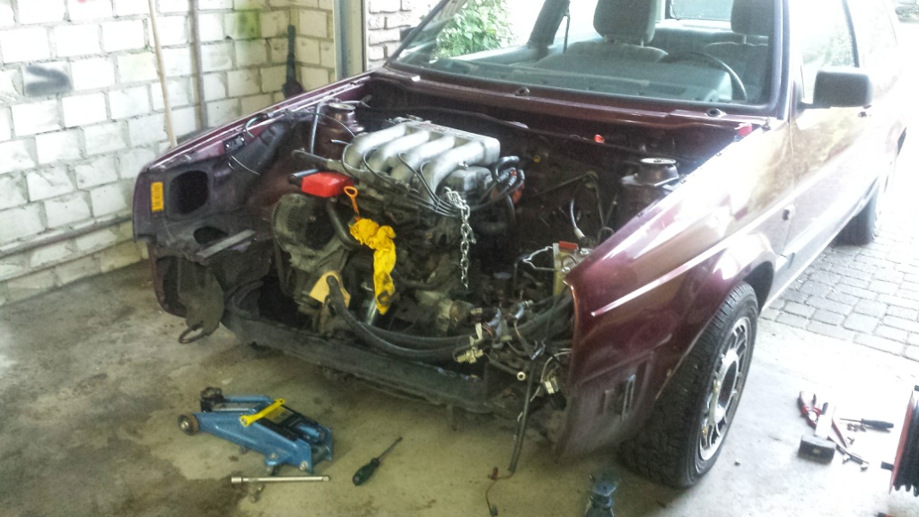

Den Motor aus dem Seat zu bekommen, war gar nicht so einfach, da ständig irgendwo was festgegammelt war. Den Agregateträger konnte ich zum Beispiel nicht übernehmen, da er mit der Karosserie untrennbar zusammengerostet war und eine Führungshülse für eine Befestigungsschraube herausgebrochen war. Also wird wohl die Achse des PN drin bleiben und auf GTI-Standard umgebaut, also Stabi und die 16V Bremsen.
https://www.claudiamatthias.de/daten/GolfII/IMG_20160819_212627.jpg
https://www.claudiamatthias.de/daten/GolfII/IMG_20160821_224023.jpg

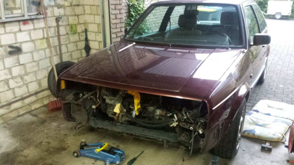

Haube geht noch zu:
https://www.claudiamatthias.de/daten/GolfII/IMG_20160821_224038.jpg

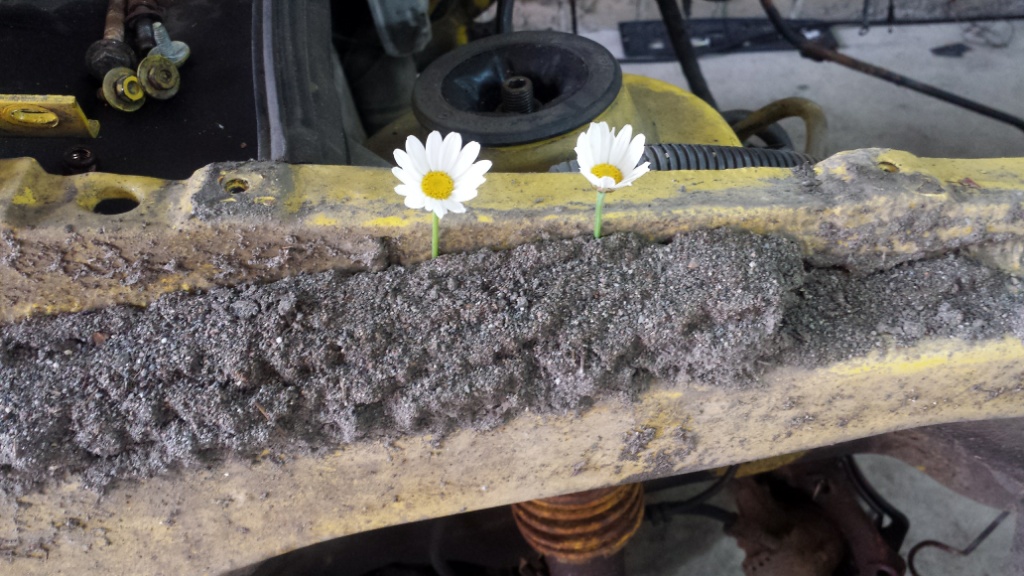

Zum Zustand des Cupra:
https://www.claudiamatthias.de/daten/GolfII/IMG_20160821_223937.jpg
https://www.claudiamatthias.de/daten/GolfII/IMG_20160821_223953.jpg

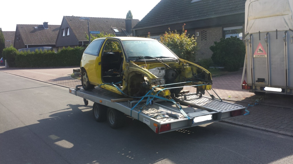

Schließlich machte sich der Haufen am letzten Samstag auf den Weg zu seinem neuen Besitzer, bevor er dann wohl endgültig ausgedient hat:
https://www.claudiamatthias.de/daten/GolfII/IMG_20160926_112401.jpg
https://www.claudiamatthias.de/daten/GolfII/IMG_20160926_112608.jpg
