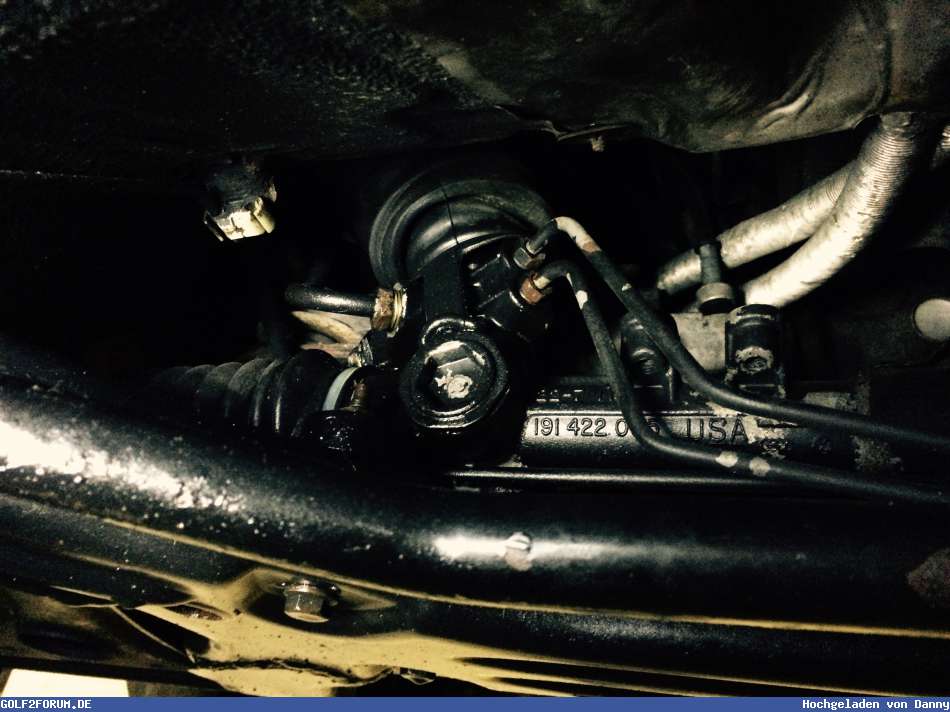

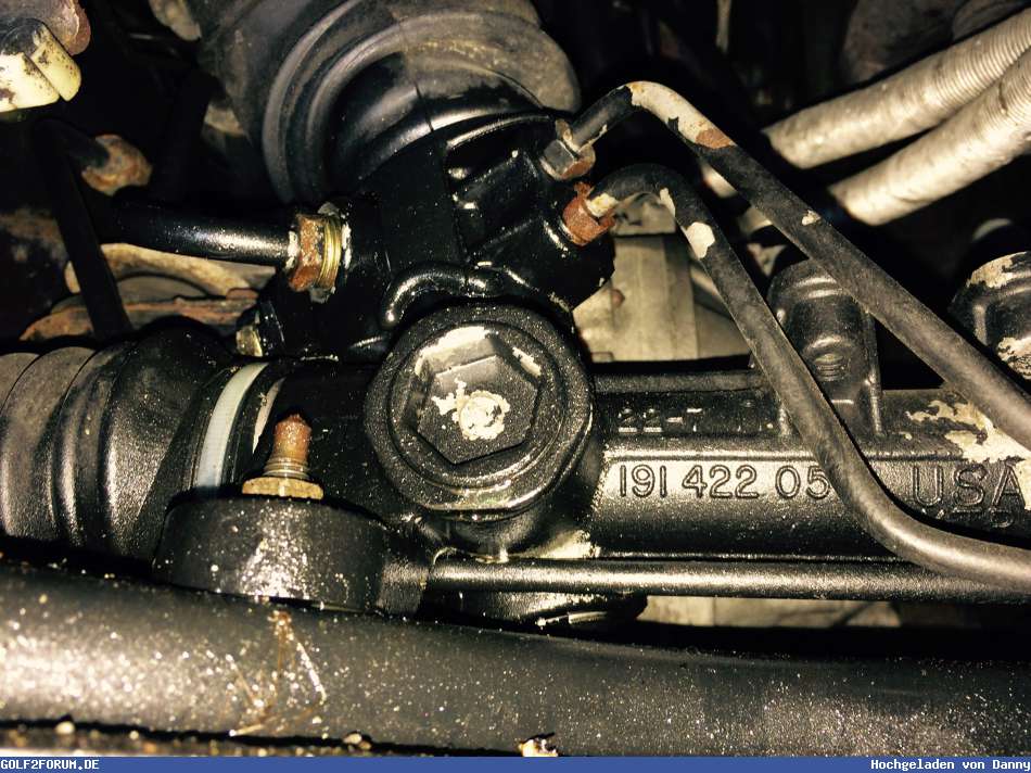

Habe gerade eine kaputte Manschette entdeckt
Und ein öliges dings bums ?Lenkgetriebe ?
Hab ein paar Bilder gemacht
Bitte sagt mir was das ist smile
Lg danny

Hi Danny,
Servo-Lenkgetriebe...
Gruß,Rene

Ok cool danke und warum sifft das so ?
Beitrag 05.12.2014 07:42 Uhr
Vermutlich ist bei dir eine Leitung undicht oder ein Simmering
Beitrag 05.12.2014 08:41 Uhr
Ok und woher bekomme ich raus was es ist
Lg
Beitrag 05.12.2014 08:46 Uhr
Erstmal alles mit Bremsenreiniger sauber machen, trocken legen und beobachten
Beitrag 05.12.2014 20:24 Uhr
Schau auch gleich mal nach,wieviel ATF bzw. Hydrauliköl Du noch im Behälter hast.
Sitzt links neben der Batterie.Pass auf,wenn Du daran herum fummelst,ie Dinger
brechen wie Glas,wenn sie alt sind.

Ja das habe ich schon gemacht hatte das mal voll gemacht aber wird wieder weniger ist aber noch über min
