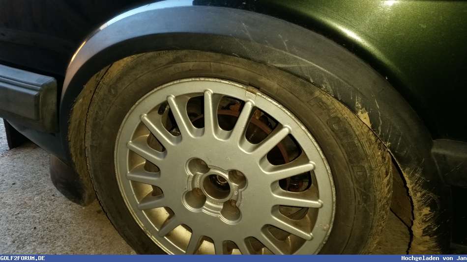

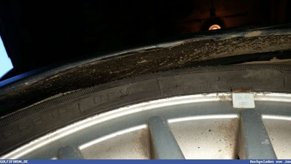

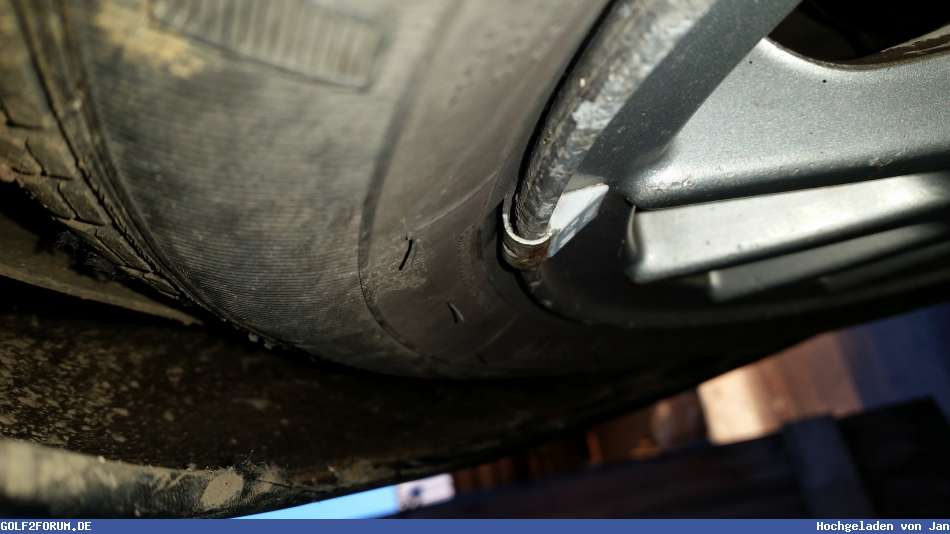

Beitrag 17.12.2014 08:05 Uhr
Hier deine Bilder. Wenn ich ihn demnächst mal aus der Garage fahre mach ich dir noch mal paar ordentliche.
