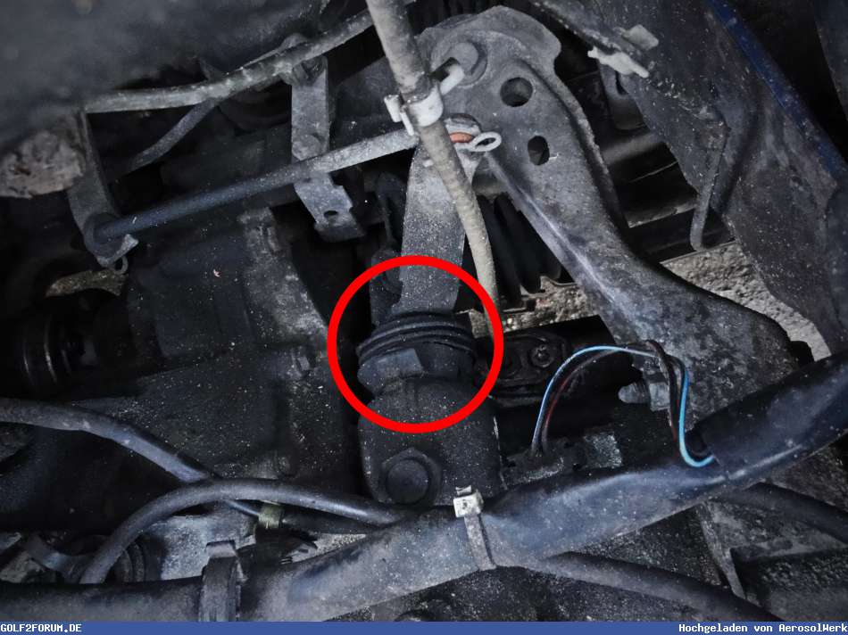

Bei meinem Golf ist die Manschette von der Schaltwelle kaputt. Nun wollte ich diese ersetzen, hab auch das Ersatzteil da, aber die Werkstatt meinte das kann man nicht so ohne weiteres machen.... Habe keine Halle/Bühne, stehe halt auf dem Parkplatz. Entweder hat die Werkstatt recht oder ich stell mich einfach zu nackt an das Teil raus zu kriegen.
ps: Wenn das doch kinderleicht sein sollte, wechsel ich die Werkstatt

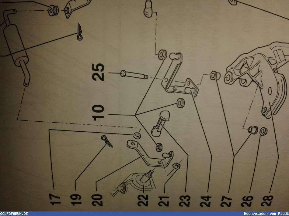

Das teil hab ich zwar noch net selber ausgebaut aber du muesstest doch von oben gut hin kommen. Wie willst du von unten hinkommen?! Haut doch net hin. Hab gerade "so wirds gemacht" vor mir. Auf dem bild ist nur eine selbstsuchernde mutter die den schalthebel befestigt. Der hebel selber passt nur in einer stellung. Musst halt die kurze plastik waehlstange  ausbauen und den splint und die schaltstange rausbauen dann muesstest eogentlich an diee mutter hinkommen.
Beitrag 13.01.2015 15:33 Uhr
Hier ein ausschnitt.

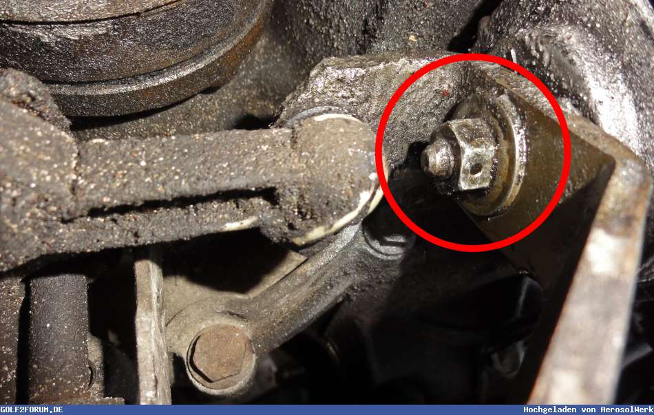

Die 20 meinst du oder?
Beitrag 13.01.2015 15:53 Uhr
Aha, also gehts doch ohne Bühne ( Werkstatt also mist erzählt ). Bin soweit rann gekommen, nur die Mutter sitzt fest ohne Ende. Hab erstmal Rostlöser einwirken lassen und mal schauen ob sich was bewegen lässt.

Aber es scheitert noch immer an dieser Mutter. Da ist auch eine Bohrung ( Stift ? )
Beitrag 15.01.2015 04:09 Uhr
Nein, da ist kein Stift.
Ich würde erst mal mit einer Drahtbürste  den überstehenden Rest des Gewindes und die Mutter RICHTIG sauber machen. Dann kann der Rostlöser besser in den Spalt einziehen und sollte die Mutter sich bewegen würde der Dreck und der Rost sie auf halben Weg wieder blockieren.
Nimm vernünftigen Rostlöser, viele schwören auf WD40 ich nehm lieber Caramba, in besonders schwierigen Fällen einen Rostlöser mit Kälteschock. Ausserdem sollte man Problemfälle mehrere Tage lang immer wieder einsprühen. Das diese Mutter nicht los geht hatte ich noch nie!

Die kurze schaltstange musste auch noch demontieren smile
