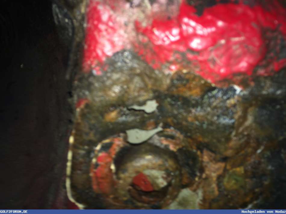

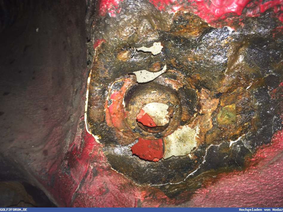

Moin alle Zusammen,
Gestern bei einem Mittelrohrwechsel,
da wollte ich meinen Bock aufbocken hinten hat es auch super geklappt!
vorne dann das bittere erwachen hyraulischer drunter und gepumpt und gepumpt
aber irgendwie hat sich da nicht bewegt sondern sich nur zu meinem entsetzten
sich die aufnahme verabschiedet.:'(:'(:'(:'(
Da nahm ich zurhat Hand Schraubendreher, Drahtbürste, Bremsenreiniger und da bröckelte und bröckelte und bröckelte es
bis das Loch so groß war wie auf dem Bild.
Gibt es da noch was zuretten bzw reparaturtipps für??
Beitrag 28.01.2015 19:42 Uhr
Da muss nen neues stück Blech (1,5-2,0mm) mit neuer Mulde gefertigt und eingeschweißt werden.
Beitrag 28.01.2015 21:14 Uhr
recht problemlose stelle…
rost gründlich entfern.. sprich krankes blech komplett rausschneiden so das jeder Rost weg ist. dann drumrum blank machen… am besten repblech kaufen oder vom Schrott wenn du einen findest ohne Rost dort großzügig austrennen. dann genau zuschneiden und exakt einschweißen. nicht überlappend das ist pfusch wink.
gründlich versiegeln. am besten einen kompletten lackausbau… wachs drüber und fertig.
