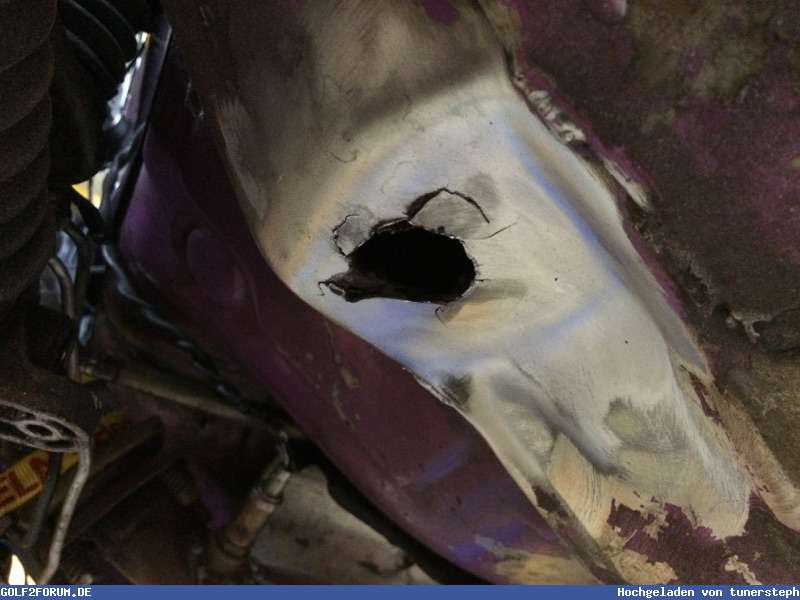

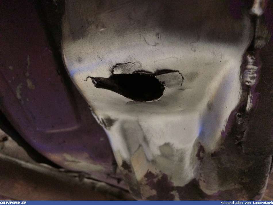

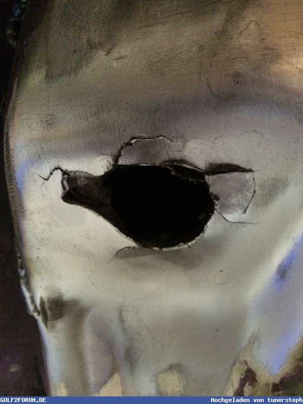

Hallo zusammen

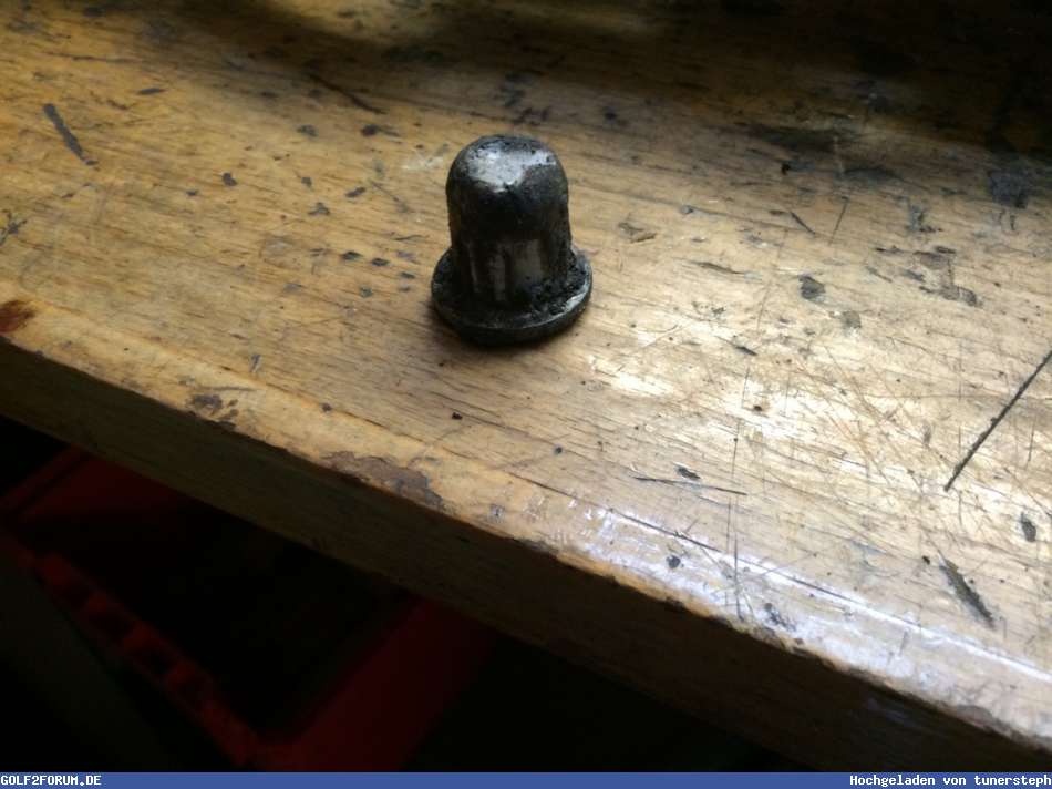

Bei meinem zweier mit 2.0 16v Motor ist die Mutter der schraube zur Befestigung des Vorderachskörpers am Chassis ausgerissen. Kennt jemand dieses Problem? Weiss jemand, ob und wo es Reparatubleche dafür gibt? Habe mal recherchiert, es müsste sich laut online ETK um das teil mit der Nummer 191803209 handeln.
http://www.partscats.info/volkswag...parent_id=508559&detail_id=508565
Besten Dank für weiterführende Informationen, Gruss Steph.
Beitrag 29.01.2015 09:20 Uhr
Mach dir selbst ein Blech. 3mm Blech ANHEFTEN, Träger montieren, Loch markieren, Blech wieder wegflexen, Mutter anschweissen oder eine Käfigmutter einsetzen, Blech wieder sauber an die richtige Stelle einschweissen, fertig.
Diesen Bullshit den VW da verbaut mit den Einzugsmuttern taugt nix. Sowas MUSS ausreisen. Auf solche Lösungen würde ich verzichten wens wieder ne weile halten soll.
