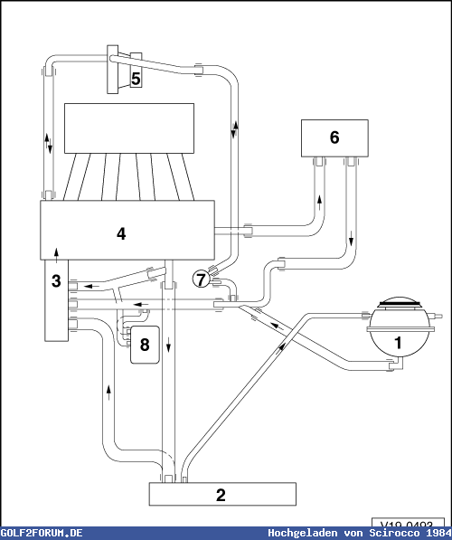

ich habe heute mit einem Freund meinen defekten Wärmetauscher ausgebaut..der war allerdings vorher schon von der Werkstatt abgeklemmt worden..jetzt wollte ich fragen,ob jmd so nett wäre ein Bild von den Anschlüssen im Motorraum zu schießen das wir morgen wenn wir den neuen einbauen wissen welcher Schlauch wo ran gehört..
Ich fahre einen 88 Benziner 1,6 mit 72PS

Ganz einfach der Schlauch der vom Rohr kommt (Rücklauf) unten, Oben kommt der ran der seitlich am Zylinderkopf raus geht (Vorlauf)

Beitrag 08.02.2015 17:14 Uhr
Anschluss siehe Anhang
