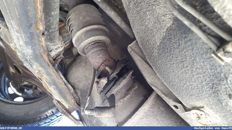

Ab den Auspuffkrümmer? (da wo die Lambdasonde sizt) ist der Auspuff abgefallen, wie bekomme ich diesen mit dem
Rohr, das vom Motor kommt wieder zusammen? Auf dem Foto ist zu sehen wie abgerostet diese Verbindung ist,
kann ich diese retten und wenn dieses nicht möglich seinen sollte, wie komme ich an das richtige Verbindungsset?
Vielen Dank für eure Hilfe.

Hallo und herzlich Willkommen.
Also an deiner Stelle würde ich lieber nen neues Flammrohr kaufen, denn an dem wirst kaum noch was retten können.
kannst z.B. mal bei kfzteile24 schauen, da sind die relativ günstig

Allerdings haste dann die bloeden klammern...
