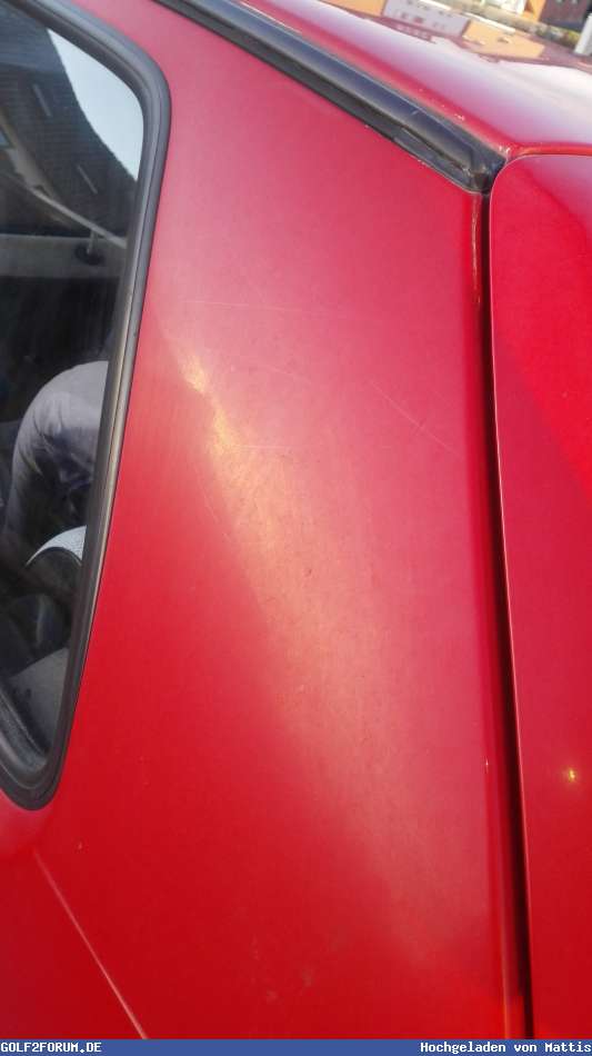

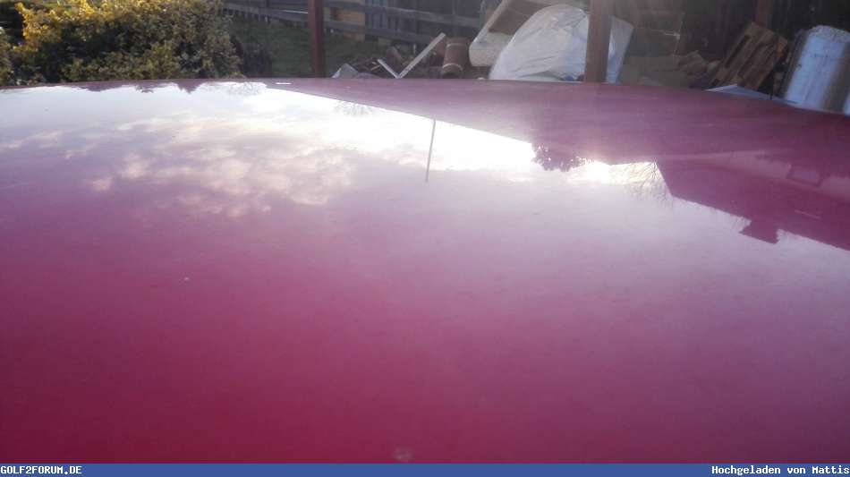

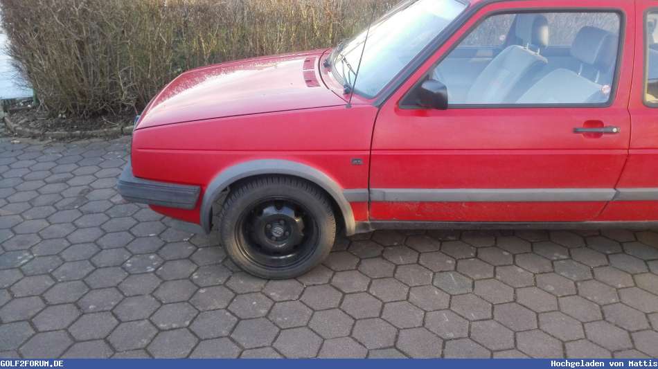

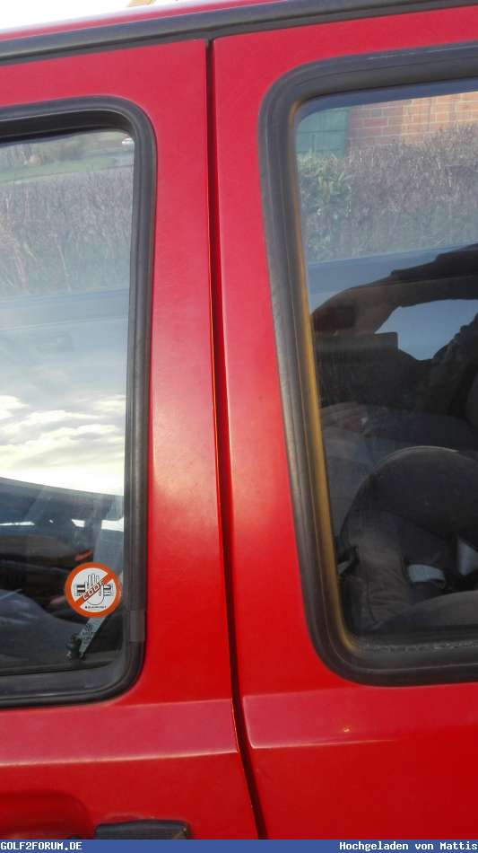

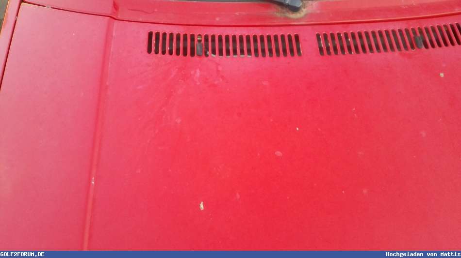

Jetzt wo ich direkt dran stand sah es doch schlimmer aus als gedacht.
Ich bin mit Hand über den Lack gefahren und es ist kaum Schmutz drauf. Es ist alles wolkig matt, im Licht glänzt es noch leicht.

Beitrag 26.02.2015 17:13 Uhr
Den kriegst du wieder richtig hübsch!
Wie sieht es mit beulen und Kratzern aus?
Ich würde den richtig Waschen ,
dann alles ab was man abschrauben kann.
Blinker , Türgriffe , Seitenleisten,
Wischerarme und so.
Dann mit ner Altlack Politur beginnen und
im 2 Ten Schritt ne Hochglanzpolitur drauf!
Für die Kunststoff Teile würde ich dir den
Pfleger von Koch Chemie empfehlen.
Für Altlack nehme ich immer die von Würth!
Beitrag 26.02.2015 18:04 Uhr
Das habe ich auf jeden Fall vor smile Und heute hab ich noch nen Bild von einem roten 2er gesehen, wo die Kunststoffteile alle schön schwarz sind und dazu weiße ATS CUP *.* Ein Traum. Das wird mein Vorbeild grin
Ich bin grad nochmal ums Auto. Also Kratzer nur kleine, ich denke nichts, was man nicht mit polieren wegbekommen würde. Vorher noch nen paar Roststellen beseitigen und dann wird er wieder richtig hübst smile

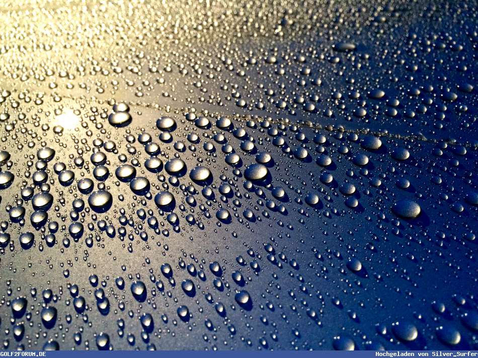

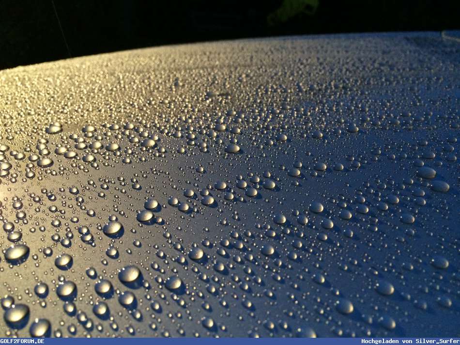

Wenn Du ihn versiegeln möchtest kann ich dir von Cairbon das CB33 empfehlen. Sehr leicht zu verarbeiten (wichtig: mit Handschuhen)
Das holt noch mehr Glanz raus, schützt bis zu 6 Monate den Lack und der Dreck haftet nicht so doll..
http://www.lupus-autopflege.de/Cairbon-Lackversiegelung-CB33-250ml

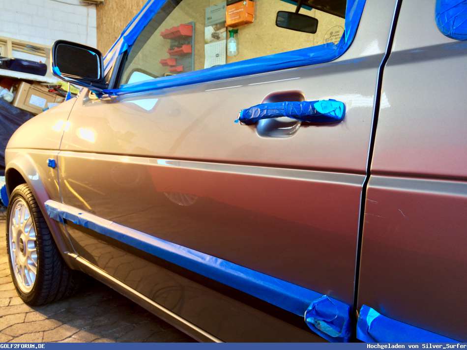

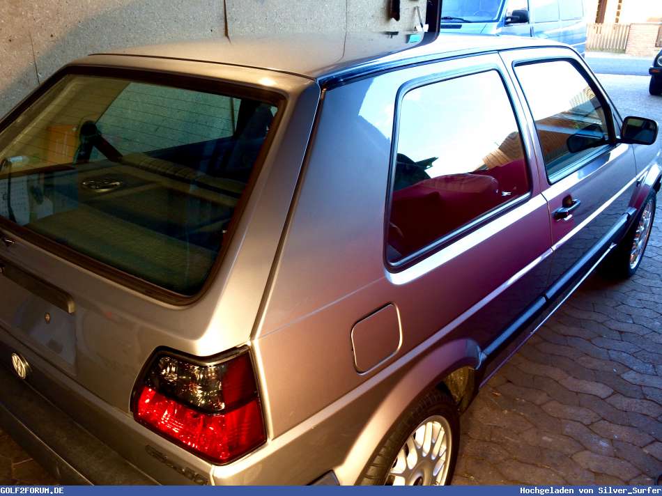

Und solche Bilder morgens gibt es dazu... heart
Wenn Du Fragen dazu hast, immer raus damit! gerne auch per PN.
