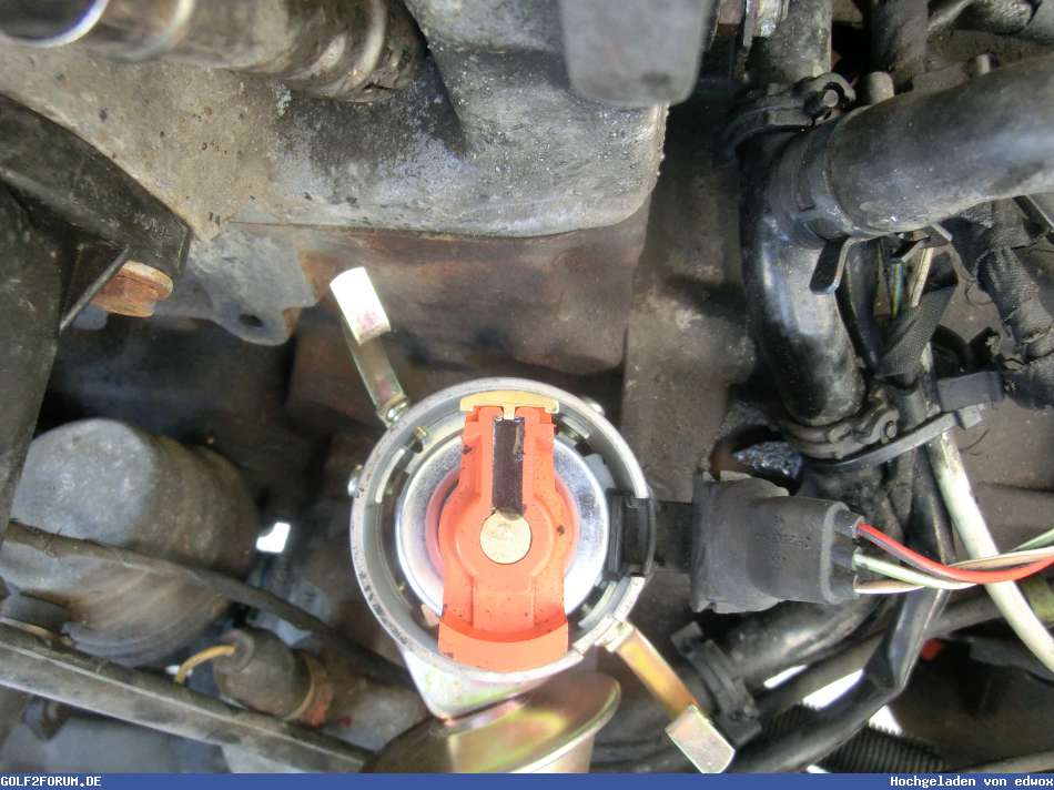

Hallo leute habe da ein kleines problem habe mir einen neuen Hallgeber in meinen 2er golf 1.6 l bj1990 70ps automatikgetriebe eingebaut.
Naja ich glaube ihr wisst was das problem ist ????? richtig das Auto springt nicht mehr an grin.
Also ich habe die makirung am getriebe auf OT gestellt die anortnung der verteilerkappe ist 1.3.4.2 und (der verteilerfinger zeigt auf zylinder nummer 1 in
der verteilerkappe
der zündverteiler dreht im uhrzeigersin (rechts) naja das war alles und der golf will nicht
Beitrag 28.02.2015 15:08 Uhr
Hi,
(Wie)hat er denn vorher gelaufen.
3 Möglichkeiten: neuer HG defekt (Billigschrott)? oder falsch,kabelbruch am Stecker.
Ansonsten den alten nochmal rein.
Gruß,Rene
