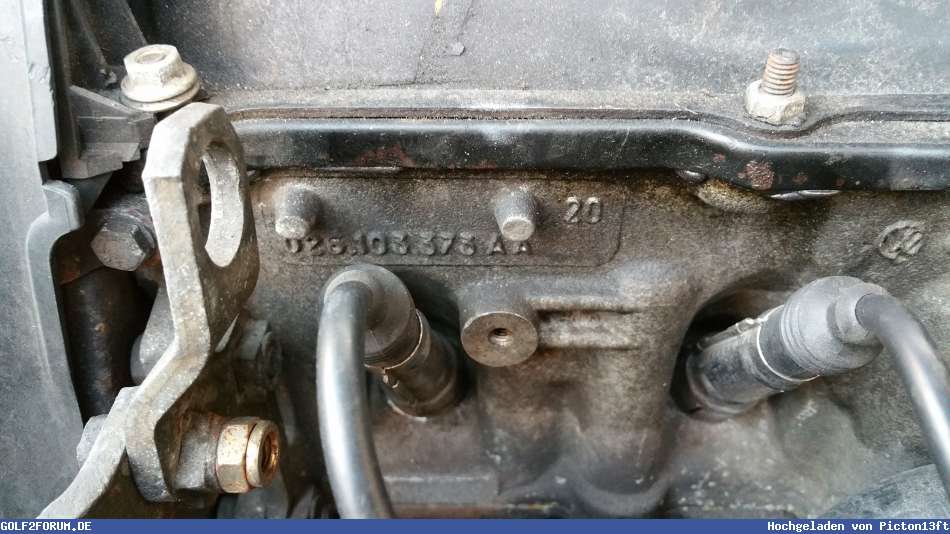

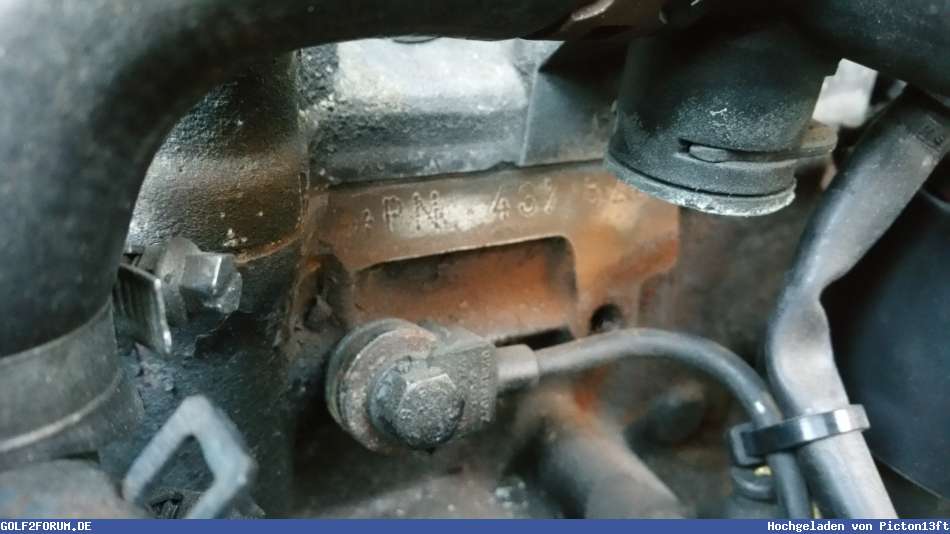

Hey jungs habe heute ein problem mein golf 2 also 1.8er gti mkb pf hat am block mkb pn zu stehene aber der rest ist lles pf also digifant technik hab den mootoro damals so gekauft
frage geht das so oder ist da was faul ?

Richtig der PN ist nen Vergasermotor gewesen und war nen 1,6er
Und die leistung die du haben solltest wirst dadurch auch nicht erreichen.
Wenn du willst kann ich dir einen 1,8er Block anbieten, war mal ein EX, damit würdest dann wenigstens auf deine 107 PS kommen.

Also mit nen 1,6er Block erreicht der keine 79kw dann ist da was gefakt gewesen bei der Eintragung.
Du müsstest quasi dein 1,6er Block rauswerfen und stattdessen den 1,8er nehmen und dann dein ganzes PF Zeugs inkl elektrik dran verbauen

Sicher das es ein pn block is?!

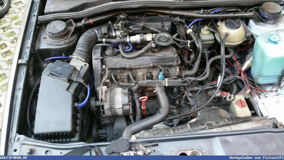

Ich schick mal ein Foto vom dem armen golf

Edit: ich hab noch nie den mkb aufn block gefunden...
