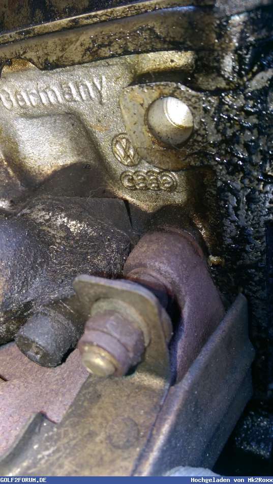

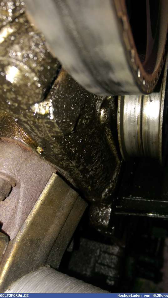

Hi Leute, habe ein kleines Problem.
Undzwar tropft mein 1.6er PN am Zahnriemen lang Öl, da ist alles bis zum Boden ölig. Wo anders aber nicht.
Habe zwei Bilder, meine Vermutung liegt darin, dass es die Kopfdichtung sein könnte.
Könnt ihr meinen Verdacht bestätigen oder ist es doch was anderes?
Das 1. Bild ist etwas am Zahnriemen lang und das 2. ist hinter dem Kopf am Zahnriemen.
Wenn das Auto 2 Stunden steht ist schon eine kleine Pfütze zu sehen.

Hi,
schau mal nach,obs nicht die Ventildeckel-Dichtung ist,
die alten Kork Dinger sind meist Gammel,da hilft auch kein nachziehen.

70er Jahre Fan:
Hi,
Gruß,Rene
Stimmt und mach erstmal eine Motorwäsche und die Dichtung (VDD) neu...und dann wird es wohl wieder vorbei sein mit dem Ölen...
evt. mal die Zahnriemen Abdeckung abnehmen und mal Prüfen ob der Simmerring trocken sind....

Können ja nur 2 Dinge sein VDD oder NW Simmering

Habe die Ventildeckeldichtung getauscht und es hat nicht aufgehört. werde mit meinem Kumpel den Simmering tauschen und dann mal schauen ob es sich bessert.
