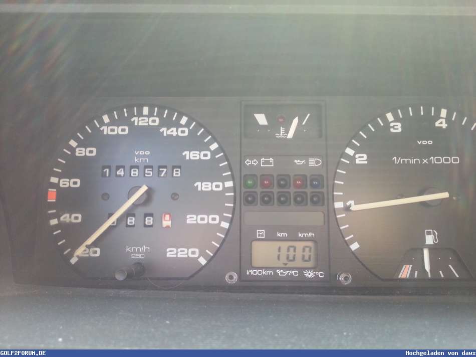

Hier noch ein Bild von den Temperaturanzeigen.
Zu diesem Zeitpunkt ist der Lüfter das erste mal an gegangen und läuft dann auf relativ hoher Stufe.
