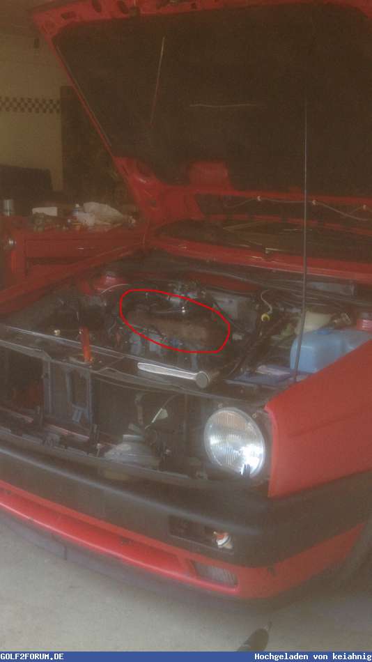

Wie man auf dem foto sieht ist meine Motorabdeckung (nennt man das so?) rostig...
Kann ich die ohne weiteres abschrauben oder muss ich was beschten?

Des ist der ventildeckel. Den kannst klar runterschrauben. Wenn du schon dabei bist, könntest du mal mach der ventildeckeldichtung schauen oder gleich mitwechseln. Wäre ein arbeitsgang.
Beitrag 07.09.2015 20:23 Uhr
Nur mit en Lackieren ist es nicht getan!
Du musst en Rost runterbekommen, Drahtbürsten Aufsatz + Bohrmaschine, anschließend fein und ggf. Polieren!
Danach entfetten und mit beständigen Lack arbeiten.
Mach die Dichtung direkt mit, Paddl hat recht - ein Arbeitsgang smile
Kannst auch die Schrauben schön sauber machen!
