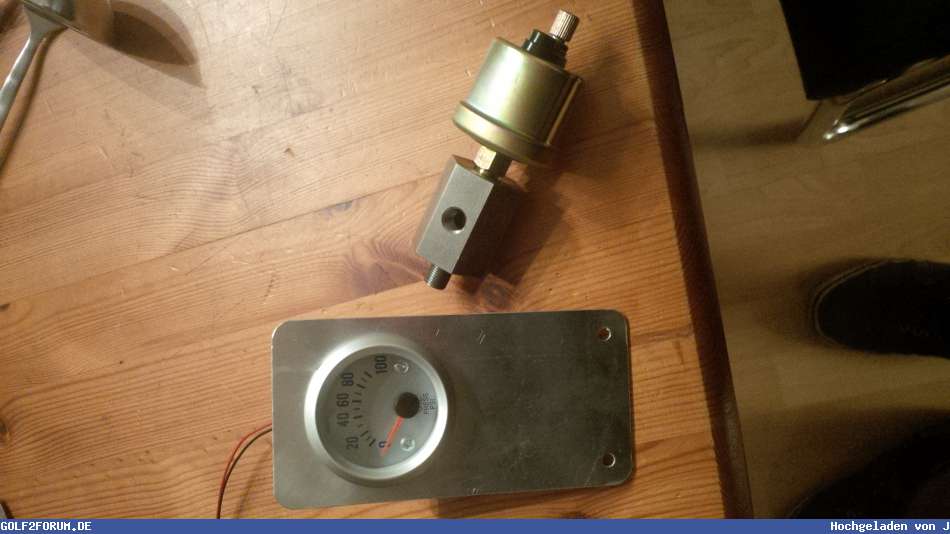

Kurzes Update:
Mein Vater war fleißig und hat n Adapter gedreht, damit wir Öldrucksensor und Öldruckanzeige parallel laufen lassen können. Hier ein Bild dazu.
Weitergehend ist mir was neues aufgefallen! Bei der Heimfahrt am Freitag ist mir aufgefallen, dass Die Öldruckwarnung nur kam, als die Temperaturanzeige oberhalb des ersten Striches war. (Warnung kam 2 mal.) Gestern bin ich Nachts wieder zurück gefahren und die Temperatur blieb recht konstant im Bereich des Breiten eingezeichneten Streifens und ich bin ohne eine einzige Warnung durch gekommen. Nun meine Fragen an euch - wie verhält sich die Temperatur bei euch? Welcher Strich entspricht einer angemessen Kühlmitteltemperatur? Ich erkenne an dem Kühlmittelbehälter keine Stände mehr, daher wird dort wohl ein neuer drauf kommen und die Leitungen durchgespült und mit neuem Kühlmittel gefüttert. Habt ihr Tips, womit man diese am besten spülen kann? Einfach mit Wasser oder irgendwelche Zusätze?
