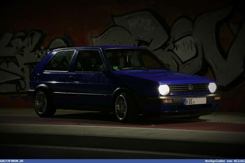

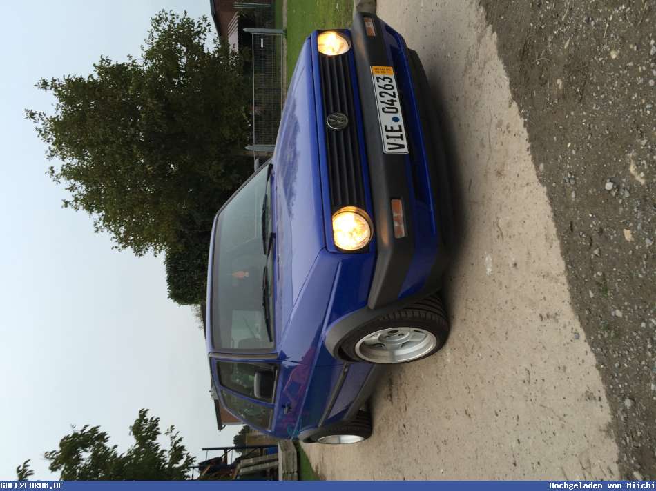

Und zur Feier des Tages darfs ruhig Bilder von posten wink
Beitrag 31.10.2015 12:40 Uhr
Erstmal zwei Bilder smile
Beitrag 31.10.2015 20:49 Uhr
Sieht doch nice aus!
Beitrag 31.10.2015 21:13 Uhr
Stimmt. Schönes blau!
