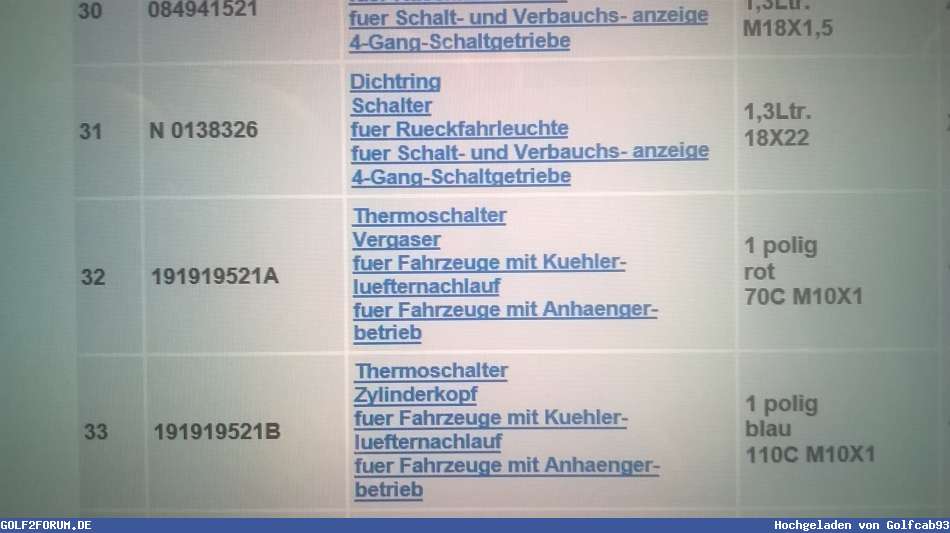

Beitrag 24.11.2015 17:16 Uhr
Bitte. Ist zwar vom golf 1 re motor, sollte aber baugleich sein. Nummer 32
1 Danke10 Mio Golfer

Beitrag 24.11.2015 18:40 Uhr
Aber jetzt hab ich noch ne dumme Frage !
Was bedeuten die 70 Grad?
Das bei gemessenen 70 Grad der Lüfter
Angeht?
Oder verstehe ich das falsch?
Beitrag 24.11.2015 19:20 Uhr
Ja, ist das Vergasergehäuse und die Umgebung des Vergasers heisser als 70Grad schaltet sich der Lüfternachlauf ein, dass verhindert Heissstartprobleme durch Dampfblasen im Benzin.
