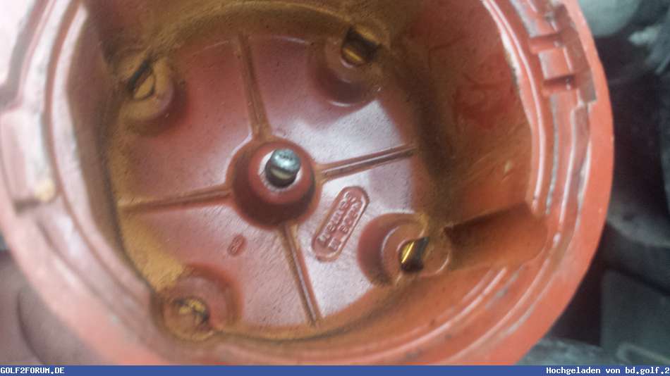

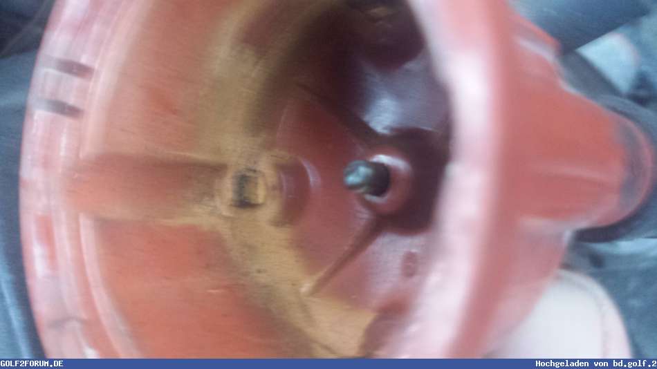

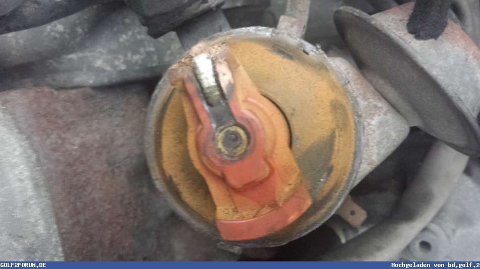

Soll So ein Verteilerfinger aussehen?
Hab meinen G2 heute nicht mehr starten können. Wo bekomme ich schnell eine neue Verteilerkappe und -finger her? Brauche den Wagen jeden Tag.

Hi Bernd,
aussehen soll das so mit Sicherheit nicht!
Da ist vorne jede Menge Bakelit abgeschliffen worden.
Da solltest Du mal nachsehen,ob die Lager noch io sind
und ob die Achse irgendwie eiert,sonst brauchste nen anderen Verteiler.
Gruß,Rene
Beitrag 30.11.2015 09:09 Uhr
Erstmal nach ATU, dann weitersehen. Die Verteilerkappen von Bosch und Valeo sind verschieden, also besser nach Muster kaufen!
