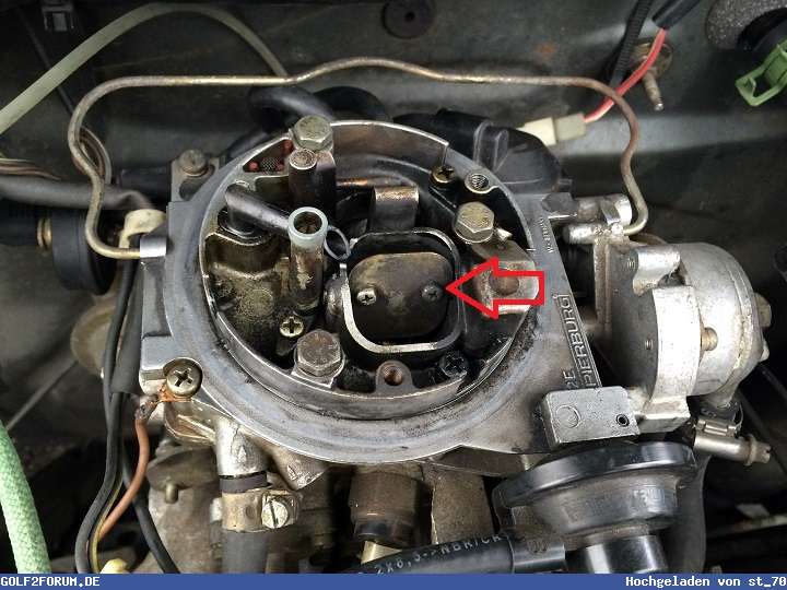

ich habe ein Problem mit dem Leerlauf von meinem Golf.
Es ist ein Pierburg Vergaser 2E verbaut, egal ob der Motor warm oder kalt ist dreht der Motor ca. 2500 Touren.
Das ganze passierte von jetzt auf gleich.
Ich habe schon mal ein wenig im Internet gesucht und schon so einige Ansätze gefunden.
Doch auf Verdacht einfach die Teile zu tauschen kann doch sehr teuer werden.
Was ich schon festgestellt habe :
- Motor warm gefahren
- Luftfilter runtergebaut
- Drehzahl zu hoch, über 2500
- wenn ich die Starterklappe "fast" zu mache, per Hand, ist die Drehzahl ok
- Motor aus
- jetzt kann ich die Starterklappe komplett zu machen, per Hand ??
Könnte das Dehnstoffelemt der Grund sein ?

Fehler bei mir war :
- Unter dem Starterdeckel (am Vergaser rechts) sitzt das Verzögerungsventil (Bimetallfeder)
- Bimetallfeder muss eingehägt sein (war ok )
- im Deckel ist auch eine kleine "Rückstellfeder", diese war gebrochen und lag in drei Teilen im Deckel !!!!!
- neuen, gebrauchten, Deckel mit Bimetall und intakter Feder montieren
- READY !!!!!!
Bilder kommen noch ......
