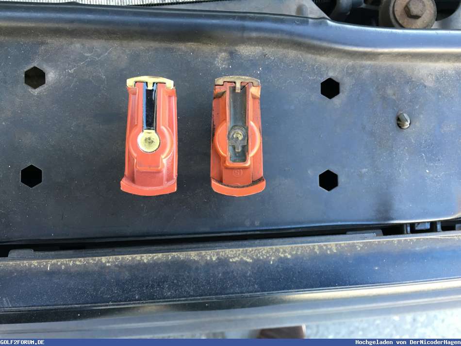

Nun habe ich jedoch ein Problem. Neben vielen Kleinigkeiten die momentan Anliegen suche ich nach einem Zündverteiler Finger, da der Originale aus irgendwelchen Gründen nicht passen will.
Zündverteiler und Kappe wurden passend nach Teilenummer auf dem Gehäuse des Zündverteilers bestellt, Hersteller beider Teile ist Beru.

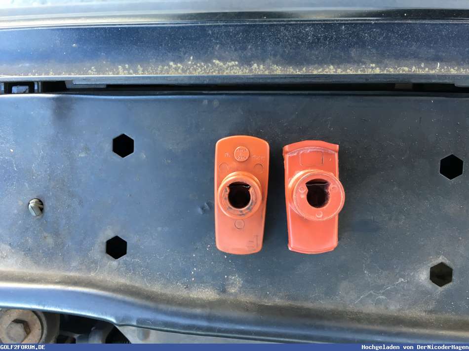

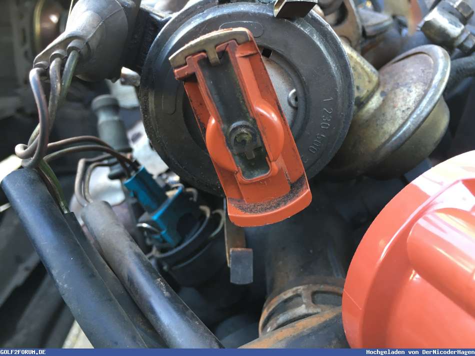

Nun stehen wir jedoch vor dem Problem, dass das Ersatzteil nicht Plan auf die Welle des Verteilers passt.(Verteilerfinger)
Ich nehme an, dass daraus resultierend die gesamte Kappe zu schwingen beginnt (zur näheren Erklärung: Sie eiert hin und her sobald die Kutsche läuft. Wahrscheinlich, da der Finger zu weit in die Kappe ragt und beides dadurch in Berührung kommt.)
Wir haben zum Test dann die Finger abgeschliffen um erst einmal fahren zu können, leider hat diese Konstruktion ganze 2 Tage stand gehalten. Danach ist die "Nase" zur Mitnahme (Welle) gebrochen.

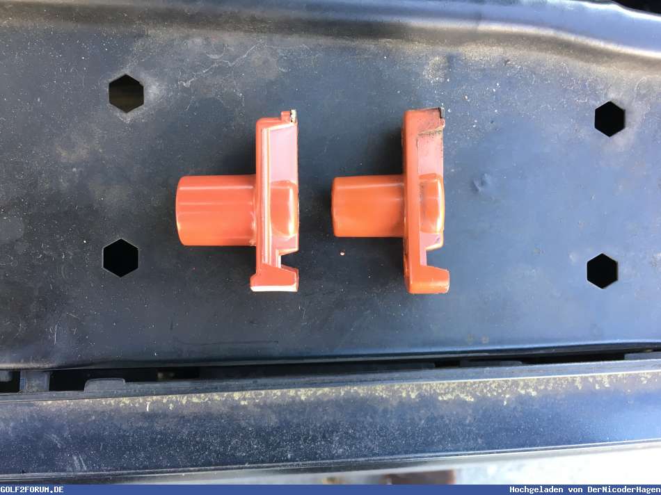

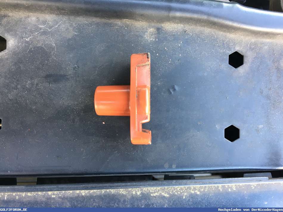

Ich habe euch nun Fotos gemacht auf denen ihr beide Verteilerfinger sehen könnt. Ich hoffe, dass mir jemand von euch sagen kann, was für ein Mitnehmer das ist, der über Jahre in meinem Wagen verbaut gewesen ist. Zum Vergleich ist auch der Ersatzteil Beru Mitnehmer auf den Fotos zu sehen. Dieser wurde um Rund 3mm verkürzt. Zur Info: das Beru Ersatzteil ist Baugleich mit denen die man noch bei VW Original bekommt. Auch die Kappe soll passend sein laut Angabe von VW.
Nochmal: Der Finger lässt sich nicht ganz auf die Welle schieben.
Der vorher verbaute jedoch schon.

Jedoch passt der neue Finger nicht auf die Welle. Der Innendurchmesser Unterscheidet sich tatsache. Ich gehe davon aus, dass das auch das Problem sein wird, dass der Finger nicht ganz auf die Welle passt. Die Welle jedoch hat auch keine wirklichen sichtbaren Mängel, sprich verformungen etc.
Teilenummer wurde in ETKA geprüft und es wurde genau das "falsche" Teil gefunden.
Habe dann bei VW selbst auch den original Finger testen dürfen, die gesamte Kappe hat sich da wieder mitbewegt.
Also wäre am besten zu wissen welches (vllt auch falsche Teil) Modell der verbaute Finger ist.
