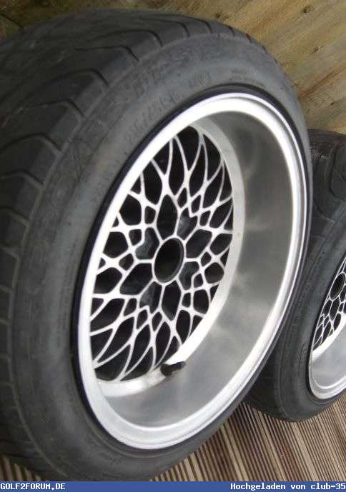

war wieder unterwegs um seltene Felgen zu holen.
Diesmal waren es 7 und 9x15 Exip in 4x100 .
Waren von Lexmaul für Opel GT usw....
Angeblich gab es in den 90er Jahren nen VW Tuner der die auch für G2 getüvt hat mit eigenem Gutachten.
Jemand ne Idee wer das gewesen sein könnte ?

Hi,
solche gefallen mir auch, hatte auch schon welche bei Kleinanzeigen gesehen.  Beim nachforschen wegen passen oder nicht hieß es dann die haben ne anderen nabendurchmesser.
Vom selber aufbohren halte ich nichts. Muss schon tüvgerecht sein.
Habe also auch Interesse an nem fertigungsgutachten dieser felge. Damit würde ich dann mal hier bei unserm TÜV anfragen.
Gruß  Heiko
Beitrag 11.05.2016 19:27 Uhr
Was ist am Nabendurchmesser aufbohren den nicht TÜV fähig? Ein Prüfer der sowas ablehnt weil es "gebohrt" wurde der hat halt keinen blassen und sollte seinen Ing wieder abgeben. Sogar Flansche abfräsen damit die ET sinkt ist zulässig.
Ach ja und muss nicht unbedingt sein, einfach 5 oder 7mm Distanzscheiben nehmen ohne Zentrierung und schon wuppt das.
