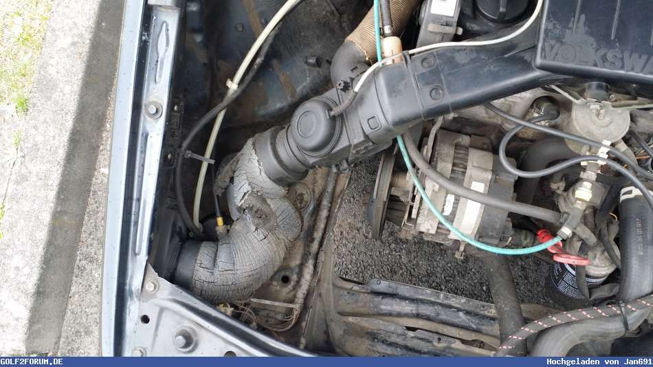

Hallo liebe Forenmitglieder, seit gestern bin ich Besitzer eines 2ers Bj. 1990/ 1,6l.
Ich muss den Ansaugschlauch wechseln, finde jedoch kein passendes Ersatzteil im Internet. Kann mir da jmd einen Tipp geben?
Wäre über eine Antwort sehr dankbar!

Bau dir aus irgendeinem flexiblen rohr das passt was zusammen. Tuts genauso. Ausser du bist so ein original fetischist wink

Danke an euch smile!
Habe das ganze Schaumstoffzeugs entfernt und das "Draht - Gerippe" mit Gewebeband fixiert und ein Stofftuch als Ummantelung mit Kabelbindern fixiert.
Ich bin technisch nicht sehr versiert, aber das sollte doch auch seinen Dienst leisten oder?
Zumindestens saugt der Filter jetzt nicht mehr die porösen Krümel an.
Die Variante von Classic Parts ist natürlich schöner grin
