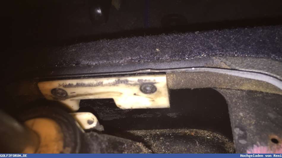

Beitrag 24.08.2016 13:38 Uhr
Das ist das besagte Teil
Bremsen macht die Felge dreckig smile
Beitrag 24.08.2016 16:32 Uhr
das sieht doch eh noch gut aus . . ??
Beitrag 24.08.2016 16:33 Uhr
Rutscht aber leicht in den Rückwärtsgang, deswegen neu
Beitrag 04.09.2016 19:35 Uhr
Mahlzeit  ich hatte das selbe Problem ich habe die Befestigung ausgebort.
Man sieht nix davon und es läuft wieder
Beitrag 04.09.2016 19:47 Uhr
Wie ist die Sperre befestigt?
Sind das 2 normale Schrauben ??
