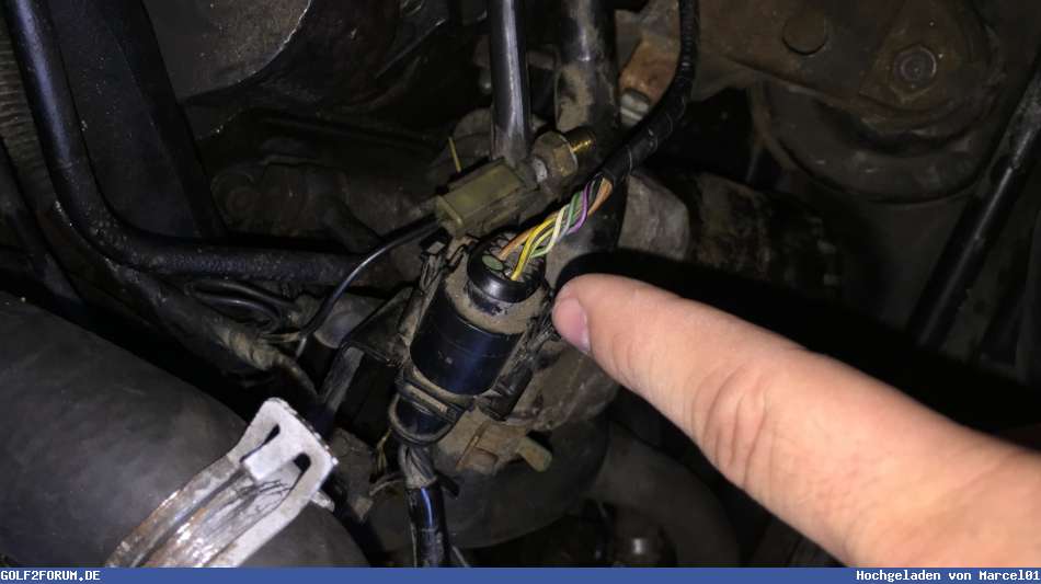

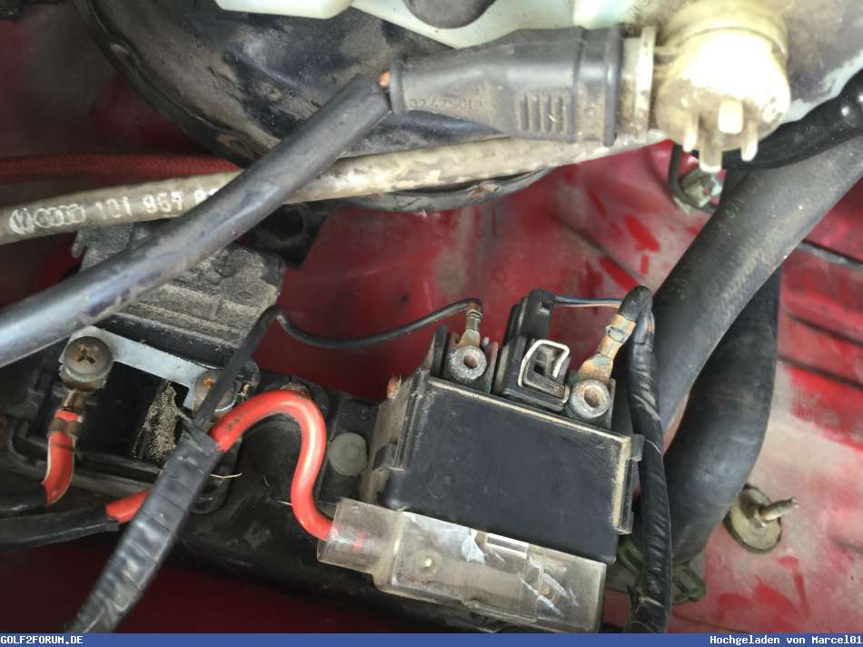

Beitrag 11.09.2016 22:04 Uhr
Hier mal ein paar Fotos

Panzer Sicherung ?? Das hier aufm Foto ??
Wie viel Volt brauchen die den zum starten ?? Foto ist leider verdreht

Genau dieser Blechstreifen...
Die Kerzen sollten einzeln gaschätzt ca. 0,5 Ohm haben,habe selbst noch nie eine gemessen.
Spannung 12 Volt.
 I = U/R      12V / 0,5R  X 4 Kerzen paralel  biste bei 96 Amper,das kommt hin.
 Bitte korrigiert mich,wenn ich falsch liege,interessiert mich selber smile

Jupp das linke Blechle ist für die Glühkerzen.
