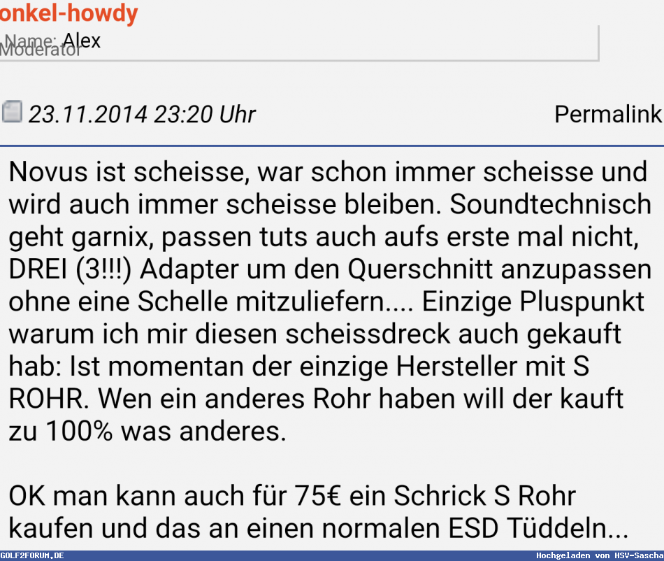

Meine Erfahrung steht ja oben. Mitlerweile ist das Ding zum 3. mal geschweist worden. Qualität is anders. Wiegesagt Krach macht er gar keinen, passen tut er nicht, ist absoluter Schrott, ABER halt mit S Rohr. Guggsdu: https://www.golf2forum.de/thread/2493-trendfarbe-weiss/4.html#post37562
