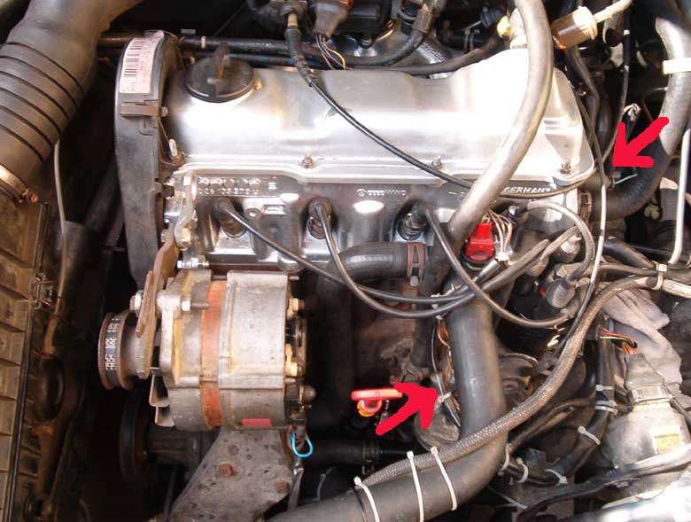

kann mir vllt jmd. die Teilenummern geben, es sind doch 2 Schalter hat jemand ein Bild von denen wo die sitzen ?
Lieben Gruß und vielen Dank
Beitrag 29.11.2012 06:01 Uhr
Die Nummern sind:
0,3 bar Schalter (blau) 028 919 081 D   --> Sitzt am Kopf
1,8 bar Schalter (weiß) 056 919 081 E   --> Sitzt am Ölfilterflansch
