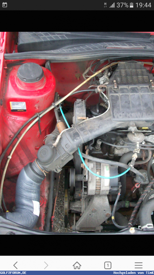

Es wär halt net schlecht wen du gescheite Bilder postest und vielleicht den Schlauch markierst den du meinst...
Beitrag 26.08.2017 01:35 Uhr
Ich spreche vom dem dicken Schlauch unten links auf dem Bild, an dem der weiße Zettel klebt.
Hab es mit dem Handy hochgeladen. War froh, dass es überhaupt geklappt hat.

Ob der Schlauch dran ist oder nicht oder gerissen, ist sicherlich nicht der Grund für euer Motorproblem!
Dieser Schlauch dient nur dazu kühlere Verbrennungsluft aus dem Radkasten anzusaugen. Erfüllt also nurbei sehr hohen Aussentempersturen seinen Zweck.
Ich würde aber mal die gesymte Unterdruckverschlauchung kontrollieren. Da wird der Fehler eher zufinden sein. Also alle Schläuche diean den "Vergaser" gehen und auch die Verbindung zum Bremskraftverstärker (BKV). Zwischen Ansaugbrücke und BKV sitzt noch ein Rückschlagventil, darüber ein Verteiler mit freien Anschluss, der ist mit einer gelben Gummikappe verschlossen. Wenn die fehlt oder eingerissen ist zieht er da z.B. schon Falschluft.
