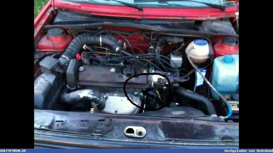

Der gute Golf verliert am Motor ordentlich Öl. (Siehe Bild)
Der Mechaniker meinte, dass der Motor Luft zieht und dann keine Kompressionen mehr hat.
Der Golf ruckelt im Standgas. Auch wenn ich auf der Autobahn unterwegs bin und bergab fahre, also kein Gas mehr gebe, beginnt er leicht zu ruckeln. Als wenn er leichte Aussetzer hätte.

wenn da Öl rauskommt,wo Du den Pfeil gemacht hast,
ist das nicht die Kopfdichtund,sondern die Ventieldeckel-Dichtung.
Verlierst Du,eher gesagt "Er" denn Kühlwasser?
Ein Anzeichen für eine defekte KD sind in erster Linie:
-Kühlwasser Verlust
-Wasser im Öl (Emulsion,Sclieren),aber nicht gleich,wie Onkel Howdy schon schrieb, nur unterm Öl-Deckel.
-Öl im Kühlwasser
-Abgas Blasen,welche bei laufender Maschine im geöffneten KW-Behälter sichtbar sind.
 Den Behälter solltest Du natürlich nicht öffnen,wenn der Motor gerade brüllend heiss ist shocked
Grüße,Rene
