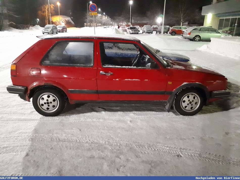

Hei,
jetzt auch mit neuem Anlasser. Der Vorbesitzer...naja. Bilder sprechen für sich. Der Schalthebel jedoch, egal wie er auch aussieht, stellte sich als äusserst komfortabel heraus. Da ich bis auf einen richtig räudigen VW T3 bisher noch nicht viele alte Autos gefahren bin, ist das schon ein Erlebnis für sich, so ohne ABS, Airbag, A****heizung, elekrtonische Fensterhebe (wobei ich die Kurbeln noch aus der Kindheit kenne). Merkt man erst richtig wieviel Krimskrams heutzutage verbaut wird. "Tüv" auf Finnisch ist bis Oktober, bis dahin wird wohl einiges zu richten sein. Ist aber auch nicht weiter schlimm, wenn ich nicht basteln wollte hätte ich mir wohl was teureres holen müssen. Ist aber für einen armen Studenten nicht drin, will ich auch nicht und gut ist.
Ich bin von dem Detailbewusstsein und Pragmatismus des Designs jedoch sehr angetan. Vorallem die umklappbare Rückbank ist genial. Muss mal sehen wie viele Kästen fermentierter Malztrunk da reinpassen. Nach Gehör fahren ist auch relativ neu für mich, hat sich aber als recht einfach herausgestellt. Das fehlende ABS macht sich manchmal schon sehr bemerkbar, aber man kann ja auch manuell stotterbremsen (Notwendig, bei dem Eis. Man will ja nicht rutschen...). Finde die Klapperkiste recht überschaubar und habe sie schnell lieb gewonnen.
Muss jedoch einiges getan werden. Selbst dem blindesten dürften die Roststellen auffallen, da muss ich was tun. Ein paar Teile am Motor könnte ich auch tauschen. Naja, für die nächsten zwei Jahre hoffe ich er tut seinen Dienst. Die 280.000km sind schon eher viel, naja mal sehen ob er die 400.000 schafft. Der Kofferraum bleibt auch nicht von selbst offen, das werd ich auch bald angehen. Wenn alles funktionelle gemacht ist kann ich mich ja mal an die kosmetik usw ranmachen, das er wieder aussieht wie (fast) orginal (Vorbesitzer hat vorne sitze vom Golf III oder so verbaut, die bleiben drin, weil komfortabel). Und dann wäre da noch die Innenraumbeleuchtung, die Glühbirne scheint in Ordnung, aber sie leuchtet halt nicht. Sicherung vielleicht.
Batterie könnt auch mal eine neue rein, die jetzige tut zwar noch ihren dienst aber ist etwas zickig. Was will man für 400€ auch schon mehr erwarten.
Schlüssel ist leider nichtmehr original, der ist beim versuch die vereiste heckklappe zu öffnen in zwei teile zersprungen -> Gasfeuerzeug mitnehmen...
Er scheint trotz all der Zusatzausgaben recht günstig zu sein in Versicherung und Unterhalt. Für 60€ bei leerem Tank und schon ist er voll...mal sehen, wieviel der kleine 1.3L schluckt.
Trotz aller Mängel ein sehr erfreuliches Gefährt. Freue mich schon auf den Tag, an dem ich die meisten wichtigen Teile getauscht und die Karosse etwas verschönert habe (damit meine ich keine nicht-orginalen schweller, kotflügel usw, sondern schlichtweg welche die nicht rosten).grin

Den Oberhammer zeig ich euch jetzt: den Motorraum. Mir kommt die Galle hoch wenn ich daran denke was die Vorbesitzer mit dem Wagen angestellt haben.
Hab mir heute mal gegönnt und neue scheibenwischblätter, benzinfilter und zündkerzen
Den geschenkten KG hab ich gesäubert, jetzt mit Aceton+Pinsel+Etwas Plastik sollte ich ihn in optisch guten zustand bringen können. Nebelscheinwerfer von neuen KG sind sehr klar (spülmittel und flaschenbürste. Ging gut).
Hat ein paar lecks und verbraucht zuviel sprit der Karren. Nur leckt es nicht immer?!
Morgen sind hoffentlich nen paar schrauber in der Werkstatt, ab auf die Hebebühne und laufen lassen.
Eine Qualität sagt mir jedoch sehr zu: bei zapfigen -28 Celsius ist er kalt angesprungen (nach drei mal + ein wenig gas).
Hab sogar einem wesentlich neuerem und besser erhaltenen Mazda 626 vom Studienkollegen starthilfe gegen, ihr könnt euch vorstellen wie sehr ich mir da ins fäustchen gelacht habe grin
Muss ein paar dichtungen erneuern. Neuer Luftfilter für Vergaser ist auch schon bestellt. So viel Liebe hat der Alte wohl schon lange nicht mehr bekommen...
Bearbeitet von Bierfinne, 02.03.18 um 0:09 Uhr
Beitrag 03.03.2018 16:10 Uhr
Wobei er micht momentan etwas ärgert. Erstens schluckt er wesentlich zuviel, zweitens war der Vergaser verölt. Hab ihn gereinigt. Mal sehen wie lange er sauber bleibt. Was mich noch mehr stuzig macht ist das Öl auf der innenseite der Motorhaube über dem Vergaser/luftfilter. Was zum...
Naja, ein Kollege sagte er hat eine günstige Sandstrahlfirma gefunden, irgendwann mal ... irgendwann mal, da wird gestrahl, geschweisst und die Karosserie generell überholt. In ferner Zukunft.
Erstmal Ventildeckeldichtung und Krümmerdichtung, das ist bestimmt schonmal einiges wert, nur damit der Motor nicht so sifft.
Edit: Das Öl im Vergaser rührt wohl daher, das der Motor Öl auf das Schaufelrad bei der WaPu tropft. Dieses schleudert es dann hoch auf die Motorhaubeninnenseite. Während dieses Hochschleuderns wurde dann wohl etwas von dem Ölnebel eingesaugt smile
Das öl hat sich jedoch verfestigt und jetzt leckt er weniger, selbstdichten sozusagen. Auf jeden Fall ist kein Öl mehr im Vergaser.
Neue Dichtungen und das sollte erledigt sein. Hab von den freundlichen Finnen heute auch erfahren das bei extremer Kälte es anscheinend möglich ist das die Kurbelwellenentlüftung vereist, es somit zu einem leichten überdruck im Motor kommt und somit das Öl aus dem Motor herausgepresst wird. Obs stimmt werde ich wohl herausfinden wenns endlich zu Plusgraden kommt. Bis dahin werde ich aber den Motor abdichten mit neuen Dichtungen.
