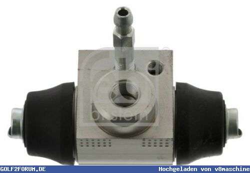

Ich habe mir neue RBZ bestellt von Febi und gekommen sind welche mit nur einer Befestigungsbohrung.
Passen tun sie super, aber ist das zulässig mit nur einer Befestigung.
Ich muß zum TüV und wenn das der Tüver sieht, dass da nur eine Schraube drin ist, zickt der bestimmt rum.

Hi Ingo,
das hab ich so auch noch nicht gesehen smile
aber wenn Du mal im 3,2,1..  schaust gibt es auch andere mit nur einer Befestigung,
selbst von ATE, also wird das wohl so OK sein.
Im Grunde muss da ja auch nicht soo viel gehalten werden, die meißte Belastung seitlich,
wird abgefangen durch den große "Flansch".
